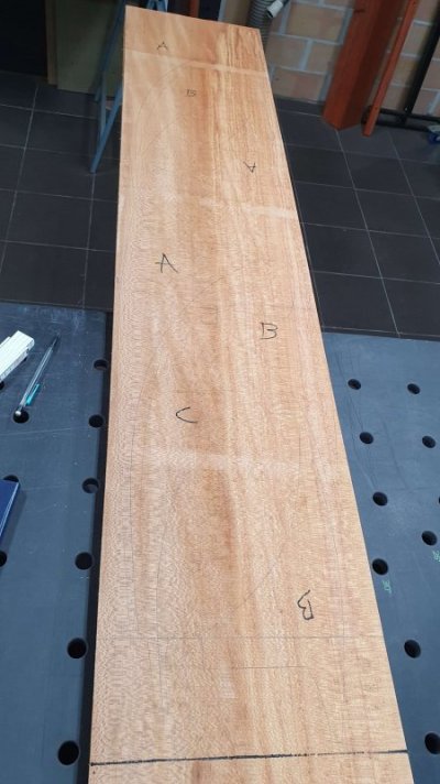

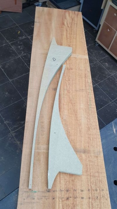

Van mijn schetsen templates gemaakt en die afgetekend op het ruwe hout en dan maar eens de maximum breedte van mijn vlak-vandiktebank uitproberen.

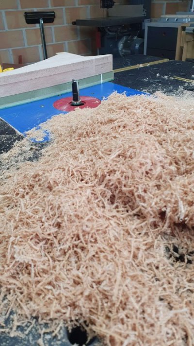

Alle stukken uitgezaagd met de lintzaag om dan te gaan verfijnen met de freestafel

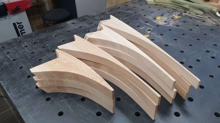

Dominos ingefreesd voor de verbindingen en alles voorgeschuurd

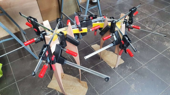

En dan verlijmen, lijkt complex, maar na enkele exemplaren zat er wel routine in
