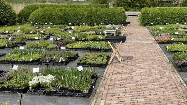

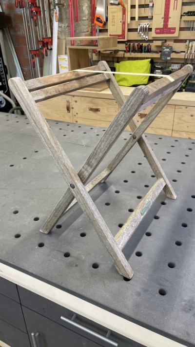

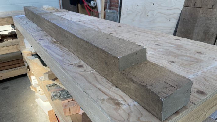

Na afloop even bij de buren langs gelopen. Dat is een plantenkweker en daar kreeg ik de vraag of ik ook wat voor hun kon maken. Ze gebruiken dit schraagje om een bak op te zetten waar ze bestellingen met plantjes in klaarzetten. Dat is lekker mobiel en praktisch in gebruik. Of ik er nog een paar kon maken. Hij had zelf nog een oude eiken balk staan.
Met andere woorden , nieuw project dus 😃.

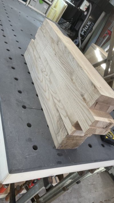

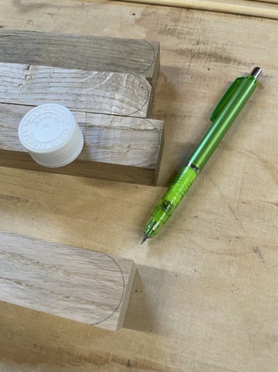

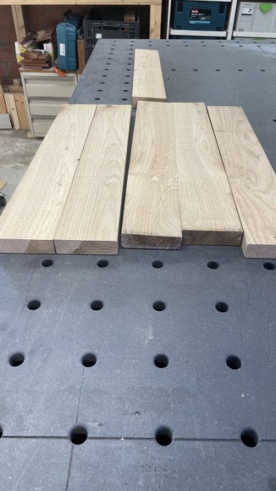

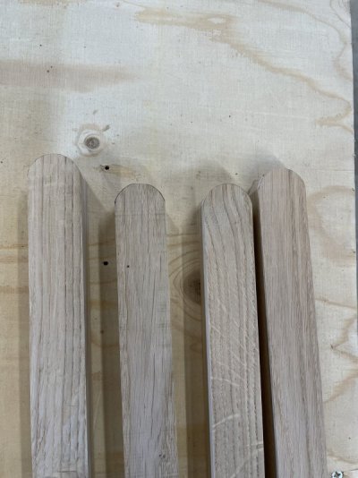

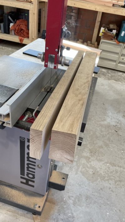

De balk stond vanmorgen al tegen de schuur dus na het werk ben ik vanmiddag maar meteen begonnen met het afkorten van de balk en op plakken zagen met de lintzaag. De stukken zijn inmiddels ook al op dikte gebracht. Nu enkel nog de plakken in 4 dunne balkjes zagen en we zijn vertrokken.

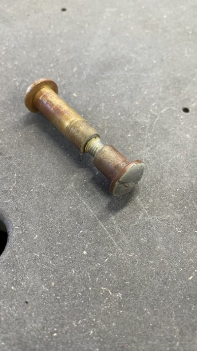

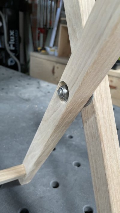

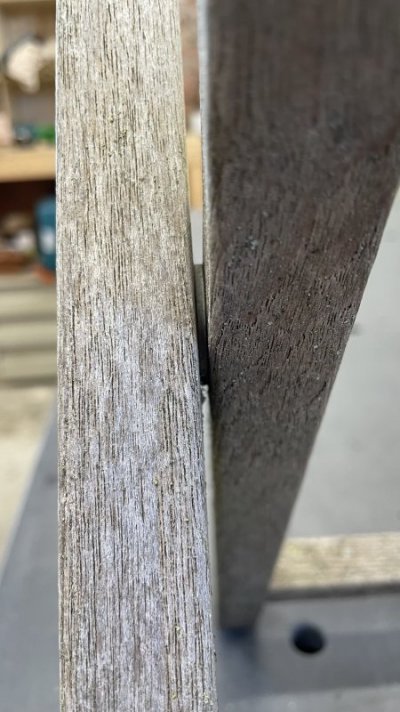

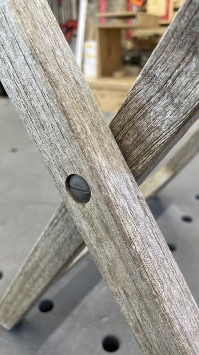

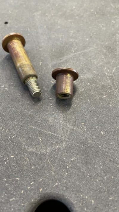

in het origineel zit een messing bout als scharnierpunt. Wellicht een enorm domme vraag maar weet iemand hoe zo’n bout heet? En waar ik ze kan kopen?
groeten, Peter

Voor het scharnier kan je ook een gewone bout gebruiken. Eventueel een inbusbout met lage kop die je iets verzinkt zodat deze niet uitsteekt (en dan de moer met een carosseriering aan de binnenkant). Neem dan wel een borgmoer (met zo'n plastic ring) zodat je de bout mooi 'losjes' kan laten zitten en door steeds iets vaster/losser te draaien de soepelheid/stroefheid van het in- en uitklappen kan bepalen.
En gebruik in eik bij voorkeur RVS bouten (ivm looizuur, normaal staal geeft zwarte vlekken).
Marco78
6 sep 2018
32
Veluwe
Misschien is een RVs slotbout met carrosseriering en zelf borgende moer ook nog wat ?
Dat is gemakkelijk bij iedere bouwmarkt te vinden.
Voor die patentbout zal je waarschijnlijk iets meer moeten zoeken.

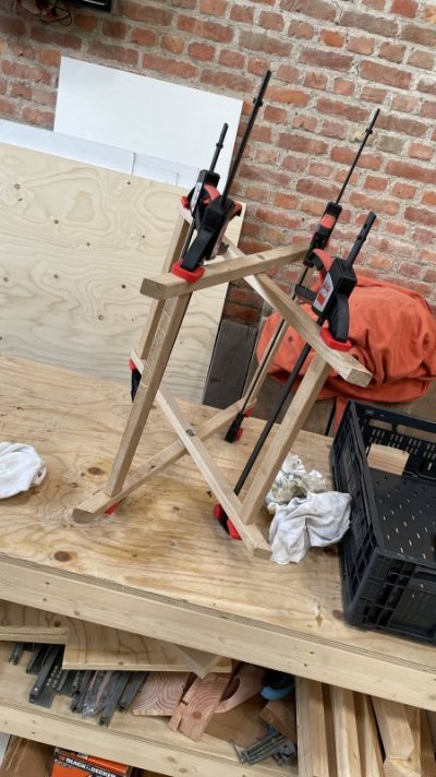

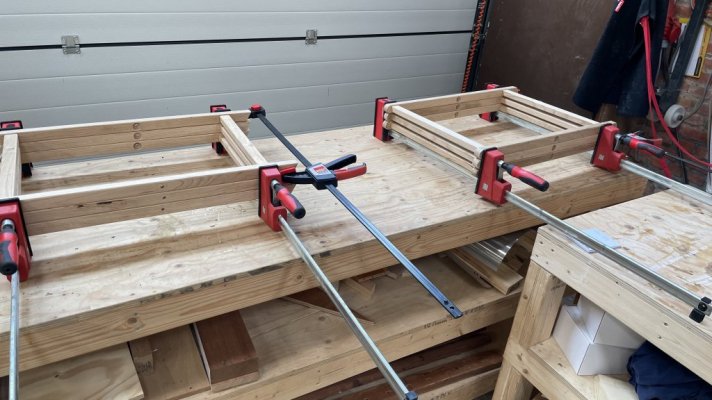

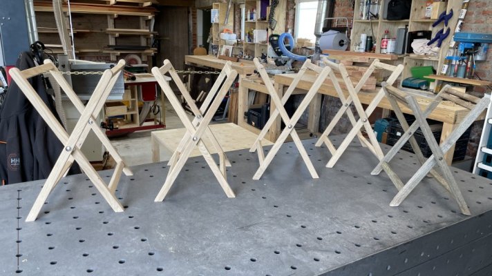

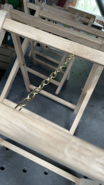

Ik heb het project net afgerond en afgeleverd bij de buren. Moet zeggen dat ze erg netjes geworden zijn. Het was heel mooi eiken. Van heel de balk heb ik nog een klein stukje over waar een grote barst in zit, verder is alles nodig geweest.

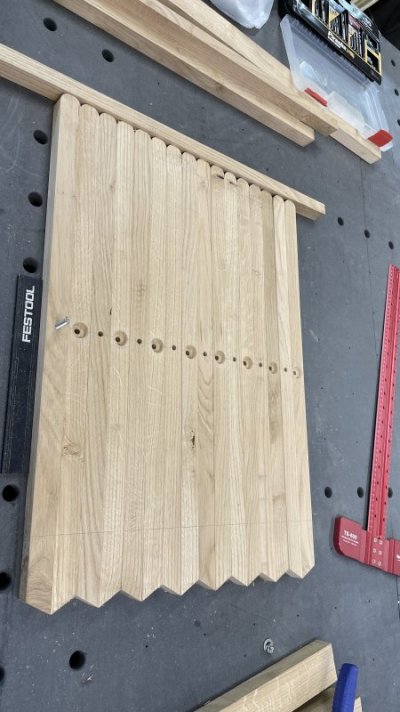

Het was qua uren best weer fors wat je erin steekt. Vooral veel tijd gestoken in het spiegelbeeld gedoe. De linkse kant van de schraag is een spiegelbeeld van de rechtse en daar had ik te laat aan gedacht. Dat zelfde probleem had ik natuurlijk met de domino’s. Best veeltijds kwijt geweest aan sukkelen. En tegen dat je project af is weet je hoe het moet hahaha. Leergeld denk ik dan maar.
hoe dan ook, de buren waren er zeer blij mee. Ze staan inmiddels in de kwekerij te stralen.

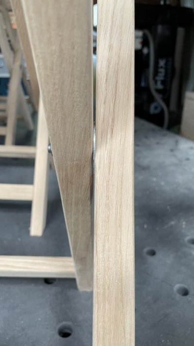

qua verbinding inderdaad met een rvs bout en carrosserie ring met borgmoer gewerkt. Dat ging perfect. Uiteindelijk nog een ketting aan de bovenkant gezet en het geheel is erg degelijk.
