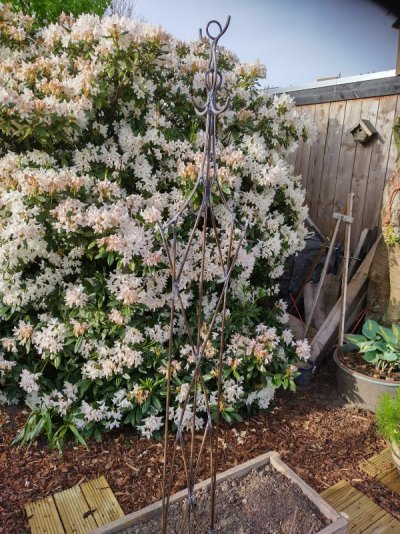

Wij hebben een redelijk grote tuin met behoorlijk veel soorten groentes en snijbloemen.
Helaas zijn sommige soorten minder stevig en hebben deze wat steun nodig. ook klimmen sommige groentes graag.
Hand gemaakte planten steunen van echt ijzer zijn niet te betalen.
Ik had mijn wederhelft beloofd enkele zelf te maken.

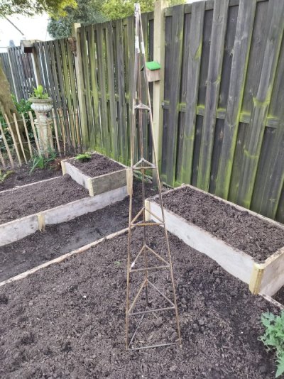

Bij Hornbach vond ik draadstaal van 8mm in diverse lengtes.
Niet goedkoop maar alle aanbieders online vragen een absurd bedrag voor levering. Vooral als je lengte van meer dan 2,5 m wilt.

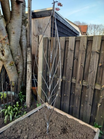

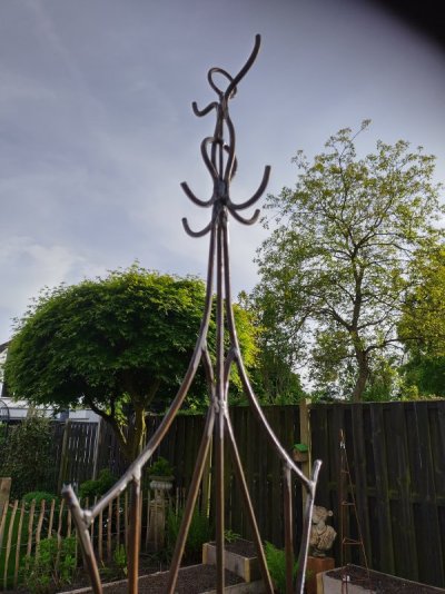

Van mijn vorige werk nog een doos electrode's en een goed lasapparaat over gehouden dus......... knutselen maar en dit keer zonder zaagsel of krullen . ;-)

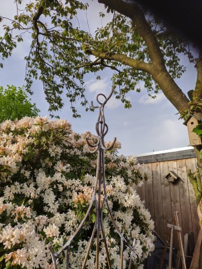

Ja, ik weet het .... een beetje bak en braad :) . Als ze over een maandje rood verroest zijn en begroeid met planten ziet geen mens dat meer .
Zo heb je voor enkele tientje een aantal prachtige plant steunen en ook hier bij kun je het zo gek maken als je wilt.
Zo kun je dus ook zonder hout je creatief uitleven.
Ik heb alles wel buiten gedaan, ik durfde het niet aan om dit klusje in mijn droge houtwerkplaats te doen.
Groet Edwin
