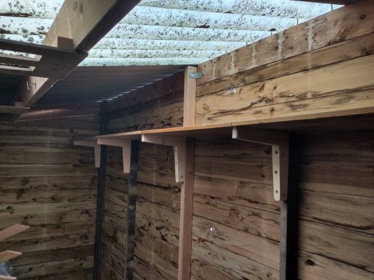

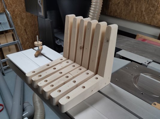

Leuk om eens wat eenvoudigs te maken en ook nog heel praktisch. Gemaakt van restjes CLS en blijkt eigenlijk oersterk zo. Met D3 houtlijm verwacht ik dat het zo betrouwbaar is.
Eerder maakte ik wel driehoeken (je kent dat wel) maar vooral als je daaronder een nieuwe laag planken maakt, zit de steun altijd in de weg; kost ruimte.
Het moest zoiets als dit worden en dat is wel gelukt.

Eenvoudig maar functioneel, goed idee!
Als ik het goed zie is het een haakse hoek met slisverbinding en twee deuvels erin? En dan de rest verjongd.
Ben op zich wel benieuwd hoeveel minder sterk dat is dan een driehoeksconstructie (theoretisch dan). Maar mits dik genoeg uitgevoerd zal dit ook het nodige gewicht aankunnen.
Beschrijving klopt. Veel zwaars komt er niet op. Ik heb vooraf precies uitgezocht wat er op moest. En kón! Want ik moest rekening houden met de balk waar de golfplaten op rusten. Het is eigenlijk veel te sterk. Één deuvel kan ook wel bijv.
