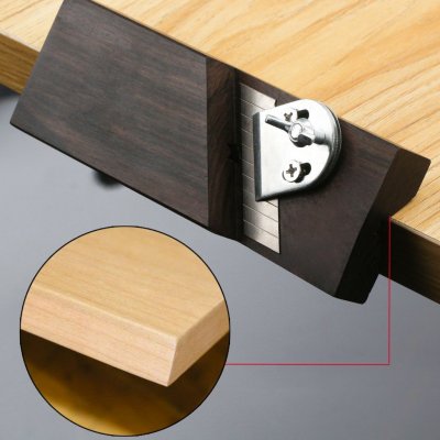

Ik ben weer een nieuw projectje gestart en wil 2 plankjes in de lengte onder een hoek van 45º aan elkaar lijmen.
Normaal pak ik de cirkelzaag en zaag een snede onder 45º....
Maar bestaat er ook een manier of constructie om dit met een handschaaf te doen.
Kan uiteraard zelf het wiel wel opnieuw uitvinden maar er zijn vast mensen die het weten :)

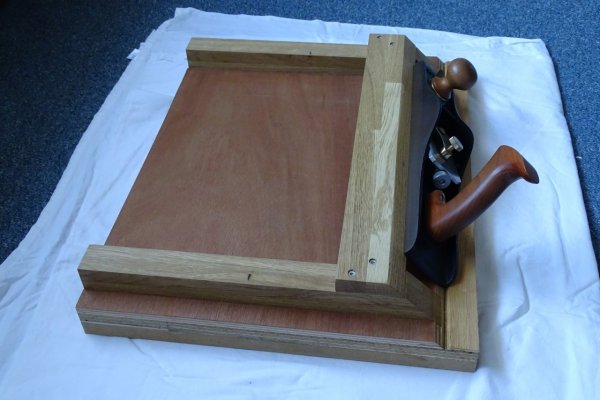

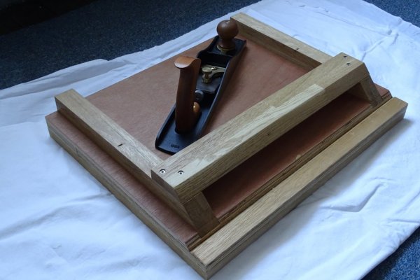

Toch maar een shooting board maken die onder 45º staat?
Zag op Google wel een speciale schaaf, zie afbeelding, die onder een hoek van 45º staat, maar 'vroeger' deden ze dat vast met een gewone schaaf?!?
