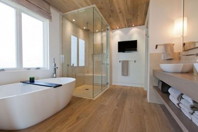

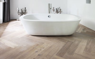

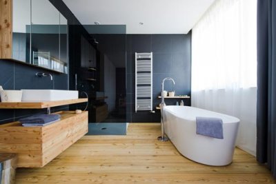

Het zou dus wel lukken. Bamboe zal hun waarschijnlijk wel aanstaan. En een plankenvloer zoals op de foto's van bobmartin op (dunne) regels leggen zou ook een oplossing zijn, als er dan toch een beetje vocht doorkomt kan het in de chape trekken.

Nee, niet op regels leggen.
De vraag is wat ze willen. In principe kan bijna elke houten vloer in de badkamer.
Op de ondegrond verlijmen, onderling verlijmen, het liefst geen v- groef en met de goede lak aflakken.
