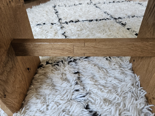

Ik heb laatst een latje verlengd na een zaagfoutje, en ik wilde geen nieuw stuk hout pakken. Het was een trekbalk voor een krukje, dus met een halfhout + zwaluwstaart gedaan. De halfhout voor extra lijmoppervlak, en de zwaluwstaart specifiek voor de trekkracht, in zoverre hier belasting op komt. Had ook met een haaklas gekund, maar ik vond dit wel een leuk idee.

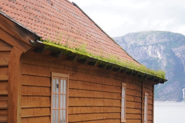

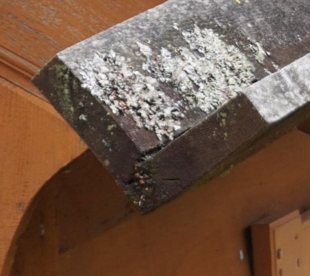

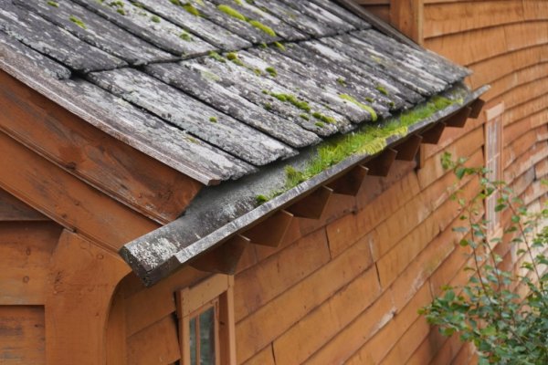

Leuk idee. Bij een vrijhangende goot voor een schuur kan er ook weinig mis gaan. Wel de lijn die regenwater volgt even bekijken. Je voorbeeldgoot hangt veel te laag.
Er is geen geschikte biobased lijm voor buiten. Er zijn er net voor binnentoepassingen, maar dan is het gehalte biobased maar 60% (als ik het me goed herinner).
Optimaal gezien maak je een houten goot zoals houten dakleien gemaakt worden: met intacte nerven. Dus uit een boomstam hakken :D
In Noorwegen ook wel een gelijmde goot gezien trouwens.
