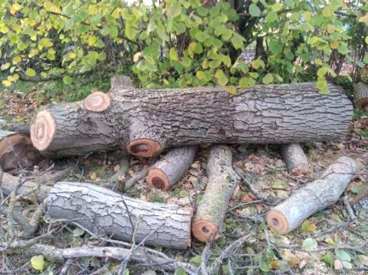

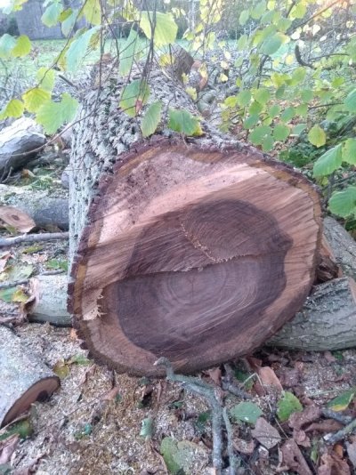

Beste forumleden,
Ik heb een stam en enkele dikke takken liggen van de okkernotenboom die ik - jammer genoeg - heb laten kappen (zie ander topic). De stam is 2m50 lang en heeft een diameter van 50 cm. Ik wil deze laten zagen, maar heb nog geen duidelijke bestemming. Een tafel behoort tot de mogelijkheden, maar wie weet denk ik er over enkele jaren anders over. Ik heb al iemand gevonden die het hout wil zagen.
Graag jullie advies hoe ik het hout best laat zagen. Dank alvast.IMG_20211112_162622468.jpgIMG_20211112_162609386.jpg

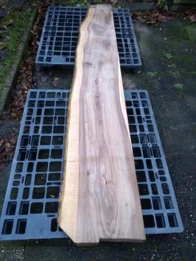

Zagen ging vlot. Bij de hardere stukken liep de lintzaag wel wat uit zodat het hout niet overal even dik is. Voor de rest ben ik wel tevreden.
OntHout
7 jun 2011
185
32
Wolfheze
www.onthout.nl
Zou niet moeten gebeuren dat het zaaglint uitliep, dat ligt in ieder geval niet aan het hout. Maar eerder aan te hoge zaagsnelheid of een bot zaaglint. De bast eraf halen is wel een must als je dat nog niet gedaan hebt :)
