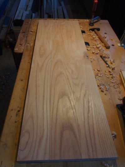

Hoi allemaal,
ik ben bezig om planken voor een oude inbouwkast te maken. Ik gebruik hier Amerikaans eiken voor, en het worden naar verwachting 18 tot 20 mm dikke planken (dikte hangt van mijn vaardigheden van vlak schaven af...). De uiteindelijke maat moet 35x110 cm worden. De planken bestaan uit 3 planken van zo'n 12x110 cm die aan elkaar gelijmd worden.
Nu ging dat goed met de eerste 2 samengestelde planken, maar bij de 3e plank zag ik toen ik het geheel tegen het licht hield een klein kiertje over een lengte van zo'n 14 cm bij 1 (van de 2) lijmnaden. Ik gebruik pvac lijm, dus niet vullende lijm, en ik gebruik handgereedschappen (een reischaaf van 80 cm lengte) om de kopse kanten vlak te maken. Na vlakken met de reischaaf controleer ik met een winkelhaak of de kopse kant haaks is en met lange stalen liniaal of hij recht is over de lengte. Daarna klem ik alles vast met lijmklemmen na de pvac lijm te hebben aangebracht.
Nu vraag ik mij het volgende af: zouden jullie deze onvolkomenheid acceptabel vinden, dus niets meer aan doen, of zouden jullie de fout herstellen? Ik zou zelf denken, dat de sterkte nog voldoende zal zijn voor het doel: er komen boeken en elpees op te staan, en zelf schat ik in, dat het niet zal scheuren, omdat ruim 85% van de lengte van de verbinding wel verlijmd is van deze twee planken. Op het oog zie je de kier niet, je moet het geheel tegen het licht houden en onder de juiste hoek kijken, anders zie je er geen licht door schijnen. Esthetisch is het dus zondermeer geen probleem.
Het is geen hele grote moeite de desbetreffende planken opnieuw doormidden te zagen op de desbetreffende lijmnaad opnieuw te schaven en verlijmen. Wat denken jullie? En voor een volgende keer zal ik nog beter controleren alvorens te verlijmen... (ik deed al wel een visuele controle, maar dit was vrij subtiel)

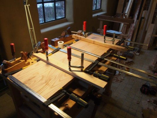

Hierbij een foto van de plank tijdens het klemmen / drogen:

kan het zijn dat de lijmklemmen allemaal langs dezelfde kant liggen ?
het staat me voor dat velen die om en om leggen
(zelf gebruik ik een lijmpers/-raam, dus deze techniek pas ik niet toe)
zou je kieren die door de dikte van het hout lopen, met een lamp er onder kunnen opsporen ?

Ik zou het lekker zo laten.
Zeker met dat je aangeeft dat zo'n 85 % van de naad wel verlijmd is,
dat zit wel goed

Het is sterk genoeg, of je ermee wil leven is aan jou. 3 planken kan je beter in twee keer lijmen. Een rei gebruiken is nuttig, planken na schaven op zijn kant zetten op elkaar en met tegenlicht controleren is nog beter. Nog beter is dan droog klemmen in het midden, als je ze niet kunt bewegen aan de uiteinden, zit je goed.

Misschien niet genoeg klemmen gebruikt. Een klem geeft druk in de vorm van een driehoek, met de punt waar de klem het hout raakt en de overliggende zijde is dan de lijmnaad. De hoek is twee keer 45 graden, zo ongeveer en de druk wordt wat minder richting de hoeken. Je wilt wat overlap van die hoeken bij de lijmnaad om een beetje gelijkmatige druk te krijgen.
Met dit beeld voor ogen snap je dat met smalle planken meer klemmen nodig zijn, of dat je dan een truuk moet gebruiken door een extra deel niet te verlijmen mee te klemmen.

Heb je een invalzaag met voldoende lange geleiderail; dan kun je op de naad doorzagen en dan direct verlijmen.

Ik ben nu ook een set panelen aan het maken en controleer de rechtheid altijd door de twee planken die tegen elkaar gelijmd worden even tegen het licht te houden om de aansluiting te controleren. Komt er licht door heen dan nog even schaven, zo niet dan de volgende naad checken. Blijf je kleine imperfecties houden, dan kun je overwegen om met woodmax lijm te werken. Die heeft een goed vullende werking en kan prima een kier van 1 mm of zelfs meer dicht maken.

Afhankelijk van het gebruik zo laten. Nooit bruislijm gebruiken! Beide delen horen heel iets hol geschaafd te worden. Dit zorgt er voor dat de uiteinden strak tegen elkaar blijven zitten bij krimp. Het is de bedoeling dat het zo weinig hol is dat je met klemmen de naad in het midden dicht kunt drukken.

Dank voor al jullie reacties en tips! Ik heb besloten het zo te houden en evt. de kier op te vullen, ookal denk ik dat dat niet eens nodig is zo dun is hij, je moet je best doen om het licht erdoor heen te zien.

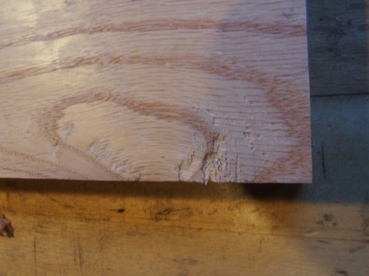

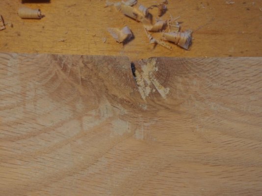

Inmiddels heb ik alle planken goed kunnen verlijmen. Ik ben nu aanbeland bij het glad schaven, wat ik met een #4 bankschaaf doe. Wat mij opvalt is dat dat nog niet altijd makkelijk met dit hout is: het is Amerikaans eiken, en er zitten toch wat noesten in, of stukken met moeilijke draad. Hierdoor loopt mijn schaaf soms vast, of breekt er wat hout uit, waardoor je wat ruwere plekken krijgt.
Ik wil het liefst zo veel mogelijk met handgereedschap doen. Normaal zou ik nu de excentrische schuurmachine pakken, dan zullen die noesten niet zo'n uitdaging zijn. Nu is mijn vraag: hoe ga je met noesten en moeilijke stukken om? Met moeilijke stukken bedoel ik plekken waar de draad van richting verandert. Je moet dan, voor zover ik weet, van 2 kanten schaven, zodat je niet tegen de draad in gaat. Maar dat is nog best lastig. Ook omdat de planken verlijmd zijn lopen de richtingen van de draad niet altijd gelijk, zodat je naar mijn idee per plank de richting moet bepalen. Hebben jullie hier nog tips voor? Of is het gewoon een kwestie van goed kijken naar hoe de draad loopt, en per gebied dit beoordelen en richting bepalen?
Het lastige vind ik, dat als je eerst met een reischaaf werkt, je niet altijd makkelijk rekening houdt met de draad richting, en dan kan er al wat uitbreken.
Hier wat foto's van een geschaafde plank, met wat uitgebroken stukjes:
foto boven: een noest, die het lastig maakt om te schaven
foto boven: hier keert de draad 180 graden over de lengterichting, waardoor per ongeluk hout is uitgebroken door verkeerde schaafrichting

Ik zou zelf de schraapschaaf nemen, maar als je een schraapstaal hebt moet dat ook werken. Al moet gezegd worden dat noesten vervelend blijven, maar tegen tearout werkt het nagenoemd perfect.
