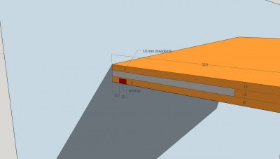

Voor de duidelijkheid hier nog een doorsnede van de plank zoals ik het nu in gedachten had.

Een voordeel met een chemisch anker is denk ik dat je het draadeind meer kan stellen maw je hoeft wat minder nauwkeurig te boren.
Een draadeind met en chemisch anker verwijderen zou ik doen door wat steen/ankerpasta om het draadeind weg te kappen, dan met een koudbeitel een flinke groef slaan in het draadeind en hem dan zodanig afbreken dat ie binnen de muur zit. Geeft wel flink meer schade dan een uitdraaibare constructie. Of het draadeind afslijpen en dan uitboren met een steeds wat grotere metaalboor.
Ik denk wel dat als je een dunne plank wilt toepassen het draadeind met chemisch anker de beste oplossing is, zeker voor een plank van maar 30 mm dik en 320 mm breed.

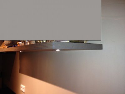

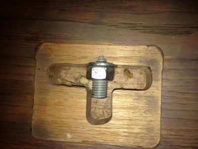

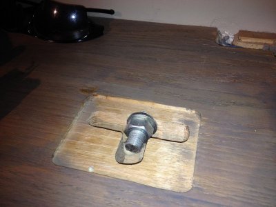

Toevallig heb ik een paar jaar geleden zelf precies zo'n plank op gehangen. De plank is ongeveer 25-30 cm breed en ongeveer 3cm dik. Hierin heb ik spotjes gefrees voor licht aan de onderzijde. De groefen hiervoor heb ik dicht gezet met eiken latjes van 4mm.
Voor de bevestiging heb ik draadeinden M10 met 2k in de muur verankerd en met een daarna de locaties van de gaten op de achterzijde precies overgenomen. Daarna heb ik met een soort zelfgemaakte langgatboor de gaten doorgeboord. Boven het einde van het gat heb ik een T gefreest tot een dikte van ong 4mm over was aan de onderzijde. De plank heb ik vervolgens over de draadeinden geschoven en daarna de boel fiks aangedraaid. Het zit al jaren zonder ook maar iets te zakken. Het enige nadeel is dat de lange gaten iets te ver omhoog zijn geboord waardoor de ring en de moer iets te hoog zitten. Hierdoor heb ik ze nooit kunnen afdekken met een plaatje. Afslijpen was mogelijk maar koste mij teveel moeie. Ik zie het toch nooit.
Edit: kzsteen muur van 12cm, draadeind zit 10cm in de muur
