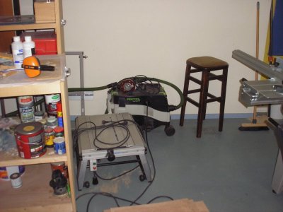

Één kant van mijn werkplaatsje ziet er als volgt uit.
Je ziet een soort inham met links een radiator met daarboven een hangend kastje en in het midden 2 karren. Een hoge en een lagere. Wat een stom idee van mij, die karren!

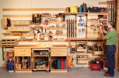

Het werkt zo niet en ik ga de karren weer slopen. Ik ga kastjes maken en aan de wanden een soort french cleat systeem zoals deze.
Ik bezit het boek waar dit systeem in staat (aanrader!). Overigens is dit niet helemaal het French Cleat systeem volgens mij maar zelfs beter, maar dit terzijde.

Het boek is How to make Workbenches & Shop Storage Solutions van American Woodworker. Ik heb hem in een klein formaat paperback. En hoewel al weer wat ouder, is het een goed boek. In kleur met veel praktische ideeën.
Je kan alles hierover op internet vinden overigens. Probeer deze eens en zoek bij de afbeeldingen.
En . . . na even zoeken: Dit is het artikel.
Je kan zien dat het al weer wat jaartjes oud is want we zien een jongere versie van George Vondriska figureren. Je kent hem misschien van zijn Woodworkes Guild.
Let op! Volgens mij is het French Cleat system gebaseerd op latten met een 45gr kant waar je wat achter kunt haken. Zal best goed werken en naar verluid kun je er hele kasten mee ophangen.
Maar . . . . het systeem wat ik bedoel (zie foto boven) gaat uit van de aanpak zoals je ziet in het laatste filmpje hierboven. Dus niet zoals die andere 2 filmpjes.
Dit systeem is volgens mij universeler te gebruiken.

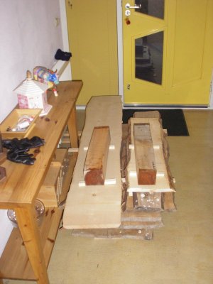

Het kersenhout (met wat Esdoorn er bovenop omdat ik het niet kon laten liggen) ligt bij mij in de gang te acclimatiseren.

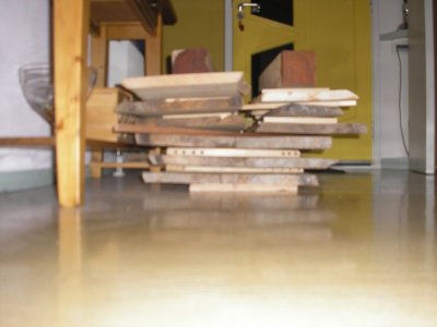

Het lag er nog niet zo lang toen het toch wat hol ging staan. Ik had er geen latjes tussen waardoor het aan de kanten sneller droogde.
Fons adviseerde meteen er latjes tussen te doen, en gelijk heeft hij.
En oh oh wat ligt het er nu mooi bij. Je zou er haast bij gaan liggen.

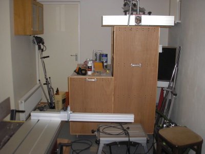

Éen van de karren gesloopt om plaats te maken voor de montage van de kastjes die ik ga maken.
Kost toch weer meer tijd dan verwacht want ik wilde er ook beslist wat hout van 'redden'. Je ziet het zo niet maar vooral de schappen zijn aan de kloeke kant. Versterkt met flinke balken. Enfin, ik heb nu ruimte. De 2e kar komt later.
Op de grond ligt al het gezaagde hout voor de nieuwe kastjes.
Ik maak in totaal 5 kastjes die min of meer als een wonder, precies uit 2 grote platen hout te halen waren. Ik zal later de afmetingen en het zaagplan posten.
Efficiënter kun je een plaat niet gebruiken maar je moet wel net deze kastje willen maken.
