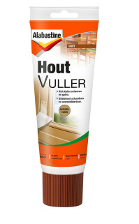

Dit weekeinde heb ik een onderstel voor ons nieuwe barblad gemaakt. Alles redelijk voorspoedig verlopen, alleen heb ik het plamuren van een naad en wat gaatjes weer helemaal verknald en zie ik het plamuur zelfs onder vier lagen lak nog zitten.
Nu dacht ik het echt allemaal goed te hebben aangepakt: eerst vullen, scherp plamuurmes gebruiken, weinig vulmiddel en de tijd nemen voor het schuren. Maar weer is het resultaat helemaal ruk. Nu gebruik ik altijd de houtvuller van Alabastine, maar ik heb altijd "problemen" als ik het in combinatie met multiplex gebruik.0 Wat doe ik fout? Het lijkt wel of het zwelt tijdens het uitharden waardoor het op het oppervlak komt te liggen en het is zo hard dat je het ook niet meer weggeschuurd krijgt zonder de mpx naar de vernieling te helpen.

Ik vul de gaatjes met weinig plamuur, daarna met een scherp plamuur mes alles straktrekken en dan gaat het bij mij al fout. Zoals ik schreef, het lijkt wel of de plamuur zwelt tijdens het uitharden en dan is het zo hard geworden dat de schuurmachine de verf op het hout weer verwijderd, maar de houtvuller laat zitten.
Misschien moet ik de houtvuller vervangen door iets anders, zoals de genoemde autoplamuur?

Heb je een foto van het resultaat? Ik gebruik de houtvuller altijd naar volle tevredenheid. Ik schuur het vanaf korrel 80 of 120, afhankelijk van hoe netjes ik gewerkt heb. Meestal, zoals al genoemd, uit de hand, met een schuurklosje.
