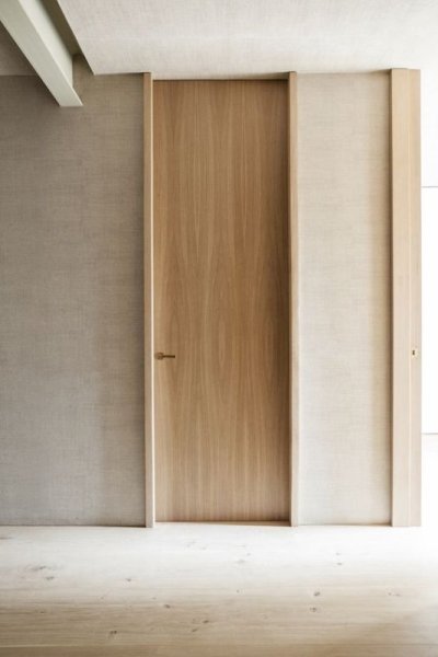

Hi,
Ik moet voor een klant blokdeuren maken die plafondhoog zijn en
de deurkader moet uitsteken tov de muur.
Eigenlijk zoals onderstaand vb.
Liefst zou ik met een magneten werken ipv een deurslot.
Maakt minder lawaai en is ook strakker op de kopse kant.
Ik zou 2 magnotica pro magneten inwerken.
Nu voor de aanslag zou ik liefst niet rondom de deurkader werken.
Enkel een lat waar de deur tegenaan loopt.
Tussen de lat & deur zou ik 2mm speling nemen en in de lat
boven en onder met een ingewerkte deurdemper werken.
Nog iets waar ik moet op letten?
Merci
jorisvh
ik heb goede ervaring met magnotica pro icm invisible scharnieren
als de deur niet extreem zwaar is, is 1 wellicht voldoende. voor een tubespaan van 2.115x930 met 3mm spleet volstond 1 ruimschoots.
die dingen maken trouwens ook wel wat geluid i.t.t, wat arlu in de foldertjes schrijft.
dus geen slaglat aan de scharnierkant? die heeft enkel als functie om de spleet te verbergen en te vermijden dat er licht binnenkomt. als dat geen probleem is, dan kan dat.
welke deurdempers heb je in gedachten?
de magnotica trekt maar de laatste paar graden aan. je demper mag dus pas weerstand bieden als de deur zo goed als dicht is.
