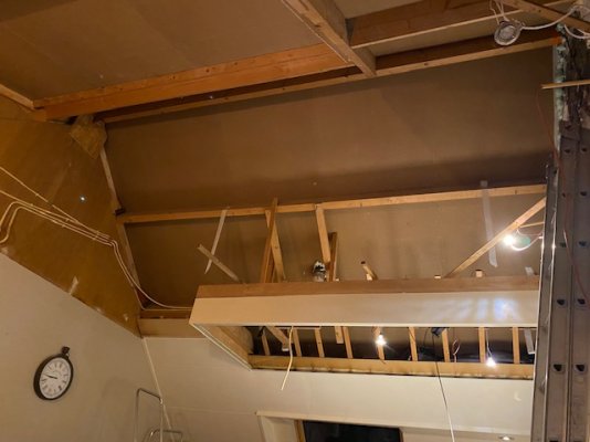

Wij zijn bezig met een nieuw plafond aan te brengen, het wordt een stucplafond het oude was systeem.
Nu gaat ik een ringbalk aanbrengen en daartussen om de 60 een balk rachelen gips ertegen en stucwerk.
Nu is mijn vraag zal het wijs zijn om glaswol aan te brengen tussen de balken.
Het dak zijn wel geisoleerde dakplaten.

als de dakplaten aan de huidige isolatienormen voldoen, dan heeft het geen zin om bijkomend te isoleren
isoleer je toch, let dan vanuit het oogpunt van de vochtigheid op de opbouw

als de platen zo oud zijn, dan is de kans klein dat ze aan de huidige normen voldoen
in vl is dat voor een dak minstens 10 cm pur/pir of rond de 15 cm glaswol
zijn de platen niet doorlatend (ademend), let dan zeker op het aspect van de vochtregeling
maw als je het plafond luchtdicht aftimmert / schildert, dan krijg je condens, wat op termijn tot rot leidt
andere raad is om geen ruimte tussen isolatie en dakplaten te laten, omdat juist de lucht die daar tussen zit, er voor zorgt dat condensatie optreedt
je kan hier een paar draadjes over de beste opbouw vinden
of anders vraag je het aan een isolatiespecialist of een architect
isolatie is niet mijn werkterrein, dus geef ik geen volledige of gedetailleerde tips

Idd, jou perfecte uitleg heb ik ook elders gelezen condens is zekere een dingetje.

Als je budget het toelaat, zou ik zeker isoleren. Een dampremmende folie aanbrengen tegen condens, let wel op, dit schijnt best nauwkeurig hedaan te moeten worden. Ik weet niet of je inbouwspotjes wil plaatsen, maar dat heeft ook weer invloed op de isolatie en die dampremmer...

Nog verstandiger is ipv een dampremmer een klimaatfolie aanbrengen; zeker als je de huidige opbouw van het dak niet kent. Deze klimaatfolie goed luchtdicht aansluiten en zeker zoals @Wickednick schreef geen gaten voor spots etc in de folie.
