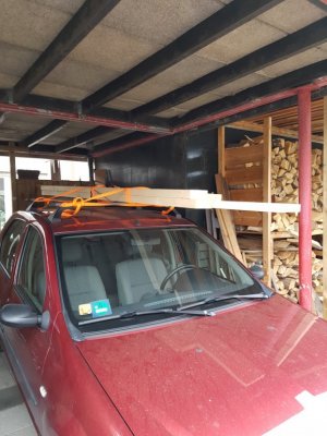

Het grote avontuur begon toen een maat van me het al gedaan had en vertelde hoe en wat. Hij zei dat hij balkjes van 3x5 gebruikt had. Nou je raad het al die zijn nergens te koop :) Dus stoute schoenen aan en balken overgekocht, even naar Leijmuiden heen en weer met de auto en tada de balken zijn gearriveerd:

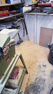

Aangezien ik alles in mijn eentje wil doen de balken door de midden gezaagd. Veel niet op de foto maar de balken gingen door de vlakvandikte bank heen (heel veel materiaal verspilling en schaafsel)
Deze twee zakken zijn naar anderen gegaan via een weggeefhoek, worden gebruikt voor cavia's geloof ik.

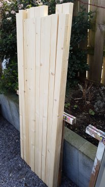

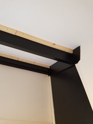

Tja toen gingen de balken door de zaagtafel en werden het keurige 3x5 balkjes. Komt me maat zondag namiddag langs.. owja ik had 4.5x5 gebruikt. Oeps. Maar goed ik kan nu 3cm meer isolatie materiaal kwijt :) positief toch

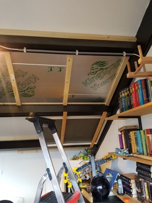

Balkjes op maat zagen en tegen de dakdragers aan schroeven. Had nog veel woodies over die konden er mooi in.

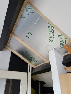

Toen de pir platen opgehaald, deze kunnen gewoon zo tegen het dak aan.
Het is een leerproces, de raggels zitten op 60 cm afstand van elkaar en hebben genoeg ruimte om de gipsplaten straks erop te monteren.
Heb nu 10 platen verwerkt en ben over de helft. Ik wil het in 2 weekeinden af hebben zodat we hierna kunnen kiezen wat we erop willen hebben. Waarschijnlijk vliesbehang en dat verven. Maar dat laat ik aan de vrouw over. Laat het niet stucken in ieder geval.

Je dient ook een dampdichte folie aan te brengen en raggelafstand 60cm bij hangende gipsplaten is teveel dit gaat waarschijnlijk doorzakken.

Over welke filmpjes heb je het? Feit is dat je nooit de aansluitingen tussen hout en pir luchtdicht krijgt. Wat mogelijke condensatie van vochtige lucht veroorzaakt, verder moet je ermee doen wat je wil....

Over filmpjes van pir platen met alu erop. Dit kan je gewoon op je plafond plaatsen zonder extra's. Ik tape ze wel aan de binnenzijde af. Gaat vast goed komen. Ik hou de luchtvochtigheid in de gaten in ieder geval en zorg voor genoeg beluchting.

Als je de naden aftapet met alutape, is er hier in principe geen folie nodig. Al is er dan geen aansluitend dampscherm, dus wel een potentieel vochtprobleem.

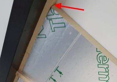

Heb je de isolatieplaten rondom nog afgedicht? Dit soort kieren zorgt voor een enorme reductie in isolatiewaarde:

Als die zwarte folie dampdicht is, heb je zeker weten een vochtrisico. Je had dit beter eerst kunnen uitzoeken. Plaats eens een foto van de folie. Staat er wat op?
De alutape en randafdichting is sowieso nodig. Je geeft een hoop geld uit, zonde om het niet meteen goed te doen.

Wat is enorm, als het er niet doorheen waait zal het geen 40% zijn oid, ik denk dat het ´enorme´ wel mee valt

Andere tip, alutape plakt niet goed op hout. Dus dat gebruiken om af te plakken gaat niet helpen. Om de randen af te plakken is er speciale tape op de markt die als een malle plakt én dampdicht is. Wel duur spul trouwens.

Als ik nog een duit in het zakje mag doen: ik zou gewoon een dun latje (komt het toch nog mooi uit dat je de balkjes te dik hebt geschaafd) midden over de PIR platen schroeven (en evt lijmen), dan kun je daarop je gipsplaten schroeven en ze zo in het midden ondersteunen. Goed bezig, in ieder geval met het isoleren!

Heb hetzelfde gedaan en ben het nu aan het afmaken. Goede alutape kopen, deze plakt prima, en alle naden voor de zekerheid afplakken. Ook de naden die je met de pur dichtspuit. Verder wel even zorgen dat je inderdaad geen damdichte laag aan de buitenkant hebt want dan zakt het hele zooitje over enige tijd naar beneden. :) Extra raggels aanbrengen terwijl het kan, gewoon om de 30 cm, voor de zekerheid. Dan komt het allemaal goed, en geloof me, heerlijk warm met dat PIR. De 12 CM hier tegen het dak zorgen ervoor dat ik alleen nog maar op zolder wil zitten.
Ik heb hier geen getal van paraat, maar ik denk dat dit wel 40 a 50% kan zijn (dat is de reductie bij een valse spouw).
Het gaat er vooral om dat je heel eenvoudig het in één keer goed kan doen.

Ik zat er maar 5 cm tegenaan zodat ik nog wat balk blijf zien. Inderdaad pur staat nu op boodschappenlijstje en raggels worden om de 30cm. Hierna op 1e verdieping de slaapkamers aanpakken. Zolder is test stuk.

Tip: koop een pur pistool, die zijn regelmatig ook in de aanbieding. Dat werkt voor dit soort naadjes veel beter. Je kan de pur beter doseren.
