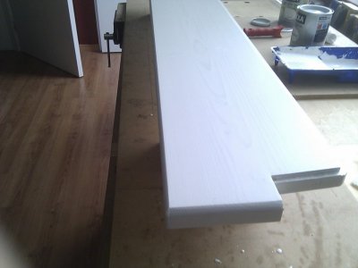

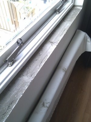

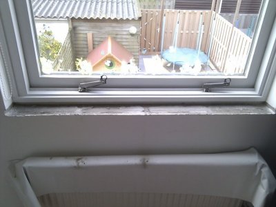

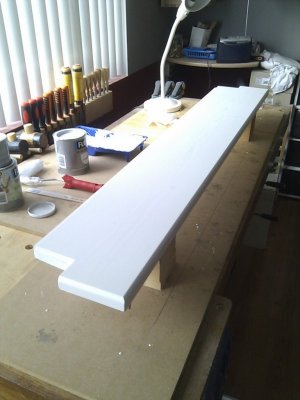

Hallo,
Ik ben bezig met het maken van een drietal vensterbanken voor in de slaapkamers. Dit ter vervanging van "niet zo hele mooie" tegels. Ik ben nu 1 vensterbank aan het aflakken en daarna mag ie geplaatst worden. Hier gaat mijn vraag dan ook over. De vensterbank valt achter en opzij in een sponning maar ik wil het ook aan de onderkant vastlijmen met bijvoorbeeld montagekit. Helaas is het geen vlak oppervlakte dus enig opvulling is nodig. De bijgevoegde foto's maken hopelijk meer duidelijk.
Tips en goeie ideeen zijn welkom.
Groet,
Michael

kelfort power-tec of den braven high tack.. is hetzelfde product, ander merk, andere prijs.. heel dik spul... paar klodders op de stenen, vensterbank plaatsen, dan waterpas kloppen.
Dagje laten uitharden.
vervolgens rand afkitten met polymeren kit, zoals MAX of van bison, kelfort, den braven of iets dergelijks.. polymeren kit is feitelijk een overschilderbare lijm, die nat goed af te messen is..
montage kit vind ik echt knudde spul.. wordt bokhard, is niet flexibel en heeft altijd van die wazige droogtijden en verwerking is met 2 kanten lijmen, monteren, terughalen, plaatsen.. pff gedoe..

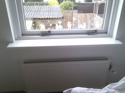

Het is gelukt. De vensterbank zit goed vast met de polymax. Ter afsluiting van deze thread een foto van het eindresultaat. Nog 2 te gaan :)

Nog een edit: ziet er inderdaad netjes uit!
