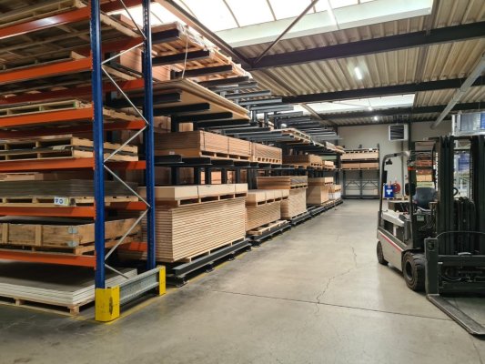

Om mijn bus wat te verbouwen had ik plaatmateriaal nodig. Het, voor mij bekend, lichtste plaatmateriaal van hout is Queenply, in Nederland verkrijgbaar bij Kuiper Holland in Tubbergen. Platen besteld en afgelopen week kon ik ze op komen halen. En daarbij kreeg ik de gelegenheid even kort in de fabriek te kijken. Indrukwekkend!

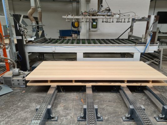

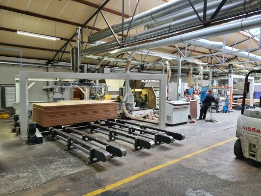

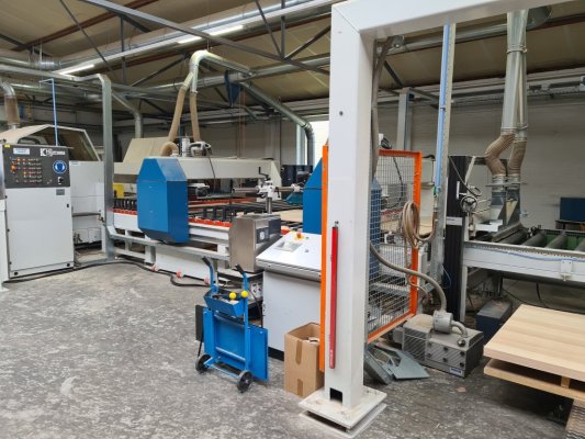

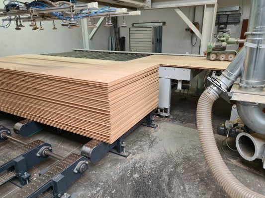

Kuiper krijgt het plaatmateriaal aangeleverde alsmede ook het fineer, keuze uit zo'n 80 soorten. Dat fineer wordt met de hand gesorteerd, op maat gesneden en dan als pakketje voor 1 plaat aan een lange zijde van een lijmlaag voorzien. Daarna worden ze met de hand uitgelegd, als b.v. bookmatched of in dezelfde richting, waarna ze in een machine die mbv persen en warmte elke keer 2 delen verlijmd totdat je een vel krijgt dat iets groter dan een plaat is. Die vellen worden verlijmd op de platen, waar ze een enorme collectie van hebben. Ik heb geen foto's van het sorteren en verlijmen, alleen van de machine die de vellen op de plaat verlijmd.
