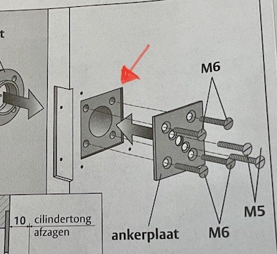

Ik moet een ~6x6cm ankerplaat zo'n 3mm in mijn voordeur verzinken. Welke tool kan ik daarvoor het best gebruiken? En iemand nog tips deze klus goed uit te voeren?

Kun je iets duidelijker je vraag omschrijven? Hoe ziet die ankerplaat er uit? Hoe wil je hem in de deur laten vallen?
9.876
3.481
Als je alleen een beitel hebt, is het een kwestie van de omtrek inhakken en dan het binnenvlak opschonen. Je kan het plaatje als maat gebruiken. Als de deur van multiplex is kan je vaak een laag volgen.

Een scherpe beitel is inderdaad voldoende!
Leg het plaatje op z'n plek en teken de contour af, of beter nog, snij de contour met een dun mes (Stanleymes). Dat heeft een strakke rand om de beitel in te zetten.
Begin met de beitel dwars op de houtnerf en blijf 1-2 mm van de lijnen vandaan. Werk in banen in de richting van de nerf: goede klap op de beitel zodat die ongeveer op diepte is, 3-4 mm opschuiven met de beitel, herhalen totdat je aan de andere kant bent. Meerdere banen naast elkaar totdat de hele contour uitgehakt is.
Vervolgens met de schuine kant van de beitel de houtsnippers eruit halen. Waar nodig nog wat hout verwijderen op dezelfde manier, voorzichtig dat de beitel niet ineens in het hout hapt.
Als laatste, met de beitel in de snede de contour strak afsteken.

Iets ruimer aftekenen en uithakken met hamer en beitel , er komt toch een oplegslot overheen .
Als je het wat groter maakt kun je de plaat en de rim-cilinder iets verschuiven .
De lip van de rim-cilinder moet precies in het slot passen , anders draait het slot zwaar .

Ik vraag me af moet je het ding wel inhakken? Voor mij is het lang geleden dat ik een lips 1753 of 1754 heb geplaatst en er is wel wat veranderd in die tijd voor wat betreft de SKG. Als er ruimte is in het slot is er geen noodzaak om hem in te frezen. Scheelt veel werk/tijd voor de prof.

Dank voor de waardevolle tips. Ik laat mijn beitel eerst slijpen om deze klus te klaren. Er lijkt inderdaad voldoende ruimte te zijn in het slot om de plaat niet in te hoeven frezen, echter vrees ik dat dan de bijgeleverde bouten net niet lang genoeg zijn. Er is op dit moment overigens al een ouder type 1753/1754 gemonteerd.
Als de klus geklaard is zal ik een foto posten.

Dit is een klusje van hooguit 10 minuten. Dat is inclusief het boren van de gaten en het uitmeten.
