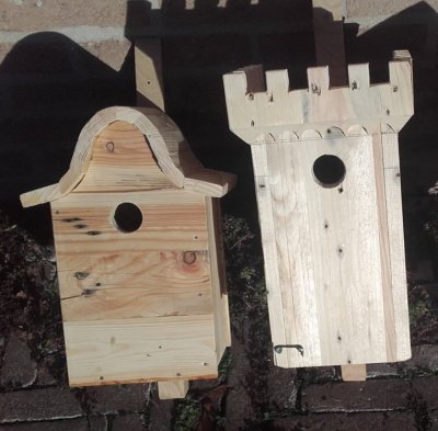

Pallet hout, met de hand geschaafd, aan elkaar gelijmd tot panelen en daar weer dit van gemaakt.

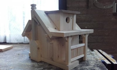

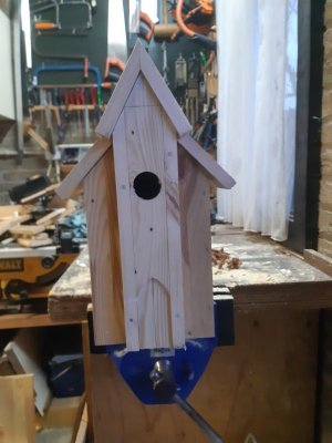

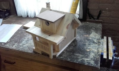

De pallets waren van verschillende kwaliteit en leeftijd.
De plankjes dus ook van verschillende diktes.
Het hout was zeiknat.
Dus eerst al die pallets verzagen, zoveel als in de auto past er in, naar huis rijden en uit elkaar halen, dat was een middag. Wat een vervelende spijkers zitten er in.
Daarna een paar avonden aan het schaven geweest met plankjes die ongeveer 50 cm lang waren, met de stanley 4,
Daarna 2 verlijmde panelen gemaakt. Een met de wat dikkere plankjes en één met de wat dunnere.
Uitzagen, weer schaven.
Tsja en dan heb je het hekje en de balkjes. Restjes pallethout op dikte geschaafd 16*16, 14*14, 10*10 en 6*6.
Omdat alles in inch is maak je nog wel eens een rekenfout en moet je opnieuw schaven.
Laat ik zeggen dat het drie dagen werk is. Stel je gooit de planken door de van diktebank kun je een dag besparen denk ik, maar de herrie, stof en het gemis van die mooie krullen....
Eigenlijk doe ik dit alles met de hand voor de techniek.
Ik zie Paul Sellers met gemak van alles maken, maar het is nog een hele kunst om dat te benaderen als het niet je vak is.

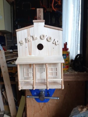

Als ik er aan toe kom wil ik nog een jail en een bank maken.
Ik was vogelhuisjes aan het weggeven op het werk. Komen er collega's van andere afdelingen, of ik ze ook verkocht?
Niet dat ik er rijk van wordt, maar kan er in ieder geval weer een paar schroeven en lijm van kopen.
Nog een anekdote:
De grote bonte specht vond mijn huisjes ook mooi. Twee had ie aardig te pakken gehad.
Toch maar de huisjes gerepareerd, want het is ten slotte voorjaar. Ik heb de ladder nog in de hand en daar was ie al weer met één specifiek huisje aan het timmeren en met nog een dag had ie het weer zoals die wilde.
Dus dan maar een spechtenkast gemaakt. Ladder tegen de boom, het kastje er af geschroefd, zit ie in dat kastje.
Maar afschrikken laat ie zich niet want de volgende dag was hij de spechtenkastingang naar zijn wens aan het vergroten. Afgelopen week heeft hij aan de binnenkant de boel verbouwd, want daar was ie aan het timmeren. Ze zijn ook met zijn tweeën, maar ik lees dat ze niet in een kast broeden dus afwachten maar. Het is ook midden in een woonwijk.
