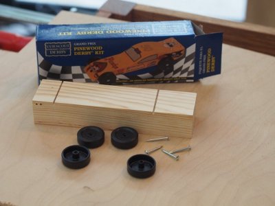

Mijn zoon van 7 zit dit jaar voor het eerst bij de sub scouts, de padvinders. En afgelopen weekend was het Pinewood Derby Car races. Alle jongens kregen een paar weken geleden een doosje met daarin een stuk hout 4 plastic wieltjes en 4 spijkers. Daar mochten ze een eigen race autootje van maken, van 7 inch lang max 5 ounces gewicht. Vorige week zaterdag was er op school een workshop waar je met wat assistentie je wagentje kon maken, voor degene die thuis niet die mogelijkheid hebben. Ik had ook wat gereedschap meegenomen en we zijn een aantal keren met een groepje naar mijn huiskamerwerkplaats gegaan voor de lintzaag en daarna buiten waar ik een kleine bandschuurmachine heb.

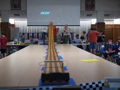

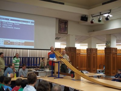

De autootjes rijden per 3 stuks van een multiplex helling af en de tijd wordt elektronisch gemeten, incl. een groot scherm waarop alle vorderingen staan.

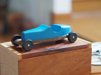

Ik had er zo veel schik in en ook al een hele tijd de prachtige autootjes van Sam Ponette in mijn achterhoofd, dus nog maar een kitje gehaald en met een scheef ook naar een Bugatti T35 ook een wagentje gemaakt. Met verlengde wielbasis, want ik wilde niet met de jongens strijden, maar wel in de zg outlaw klasse.

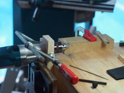

2 jaar geleden heb ik een buurman geholpen met het maken van zijn pinewood car, dus ik wist wat van de geheimen, we werden toen 2e. De autootjes zitten precies op hun gewicht, asjes gepolijst en de wielen op mijn boormachine/draaibank mooi strak gemaakt. Die van mijn autootje zelfs schuin gedraaid zodat deze alleen op de buitenste ring draagt, vanwege de weerstand. Je kunt ook nog 1 van de voorwielen iets hoger zetten zodat het wagentje op 3 wielen rijdt, voor nog minder weerstand. Het gewicht moet zoveel mogelijk achterin; de potentiele energie om het in beweging te zetten is de hoogte x de massa, gewicht achterin = hoger bij de start. En thuis natuurlijk een lange plank schuin gezet om te zorgen dat het wagentje goed spoort, dwz rechtuit rijdt. Maar ik denk dat mijn zoon zijn karretje heeft laten vallen of er is iets anders gebeurt, er miste een stukje van de achterkant en hij was echt langzamer op de baan dan die van mij, terwijl dat thuis andersom was. De andere reden dat we misschien iets langzamer waren dan de top3 is, dat ons smeermiddel op was. Je mag grafietpoeder gebruiken als smeermiddel en ik had van iemand een half tubetje gekregen en dat aan een aantal mensen weer uitgeleed. Toen we zelf moesten smeren was het leeg. Maar dat is racen, en dat is wel weer een leuk gevoel. Voordat ik met hout begon was mijn grote passie het racen met motorfietsen;).
