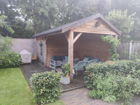

Dag allemaal. Ik heb een bestaande overkapping / tuinhuis, zelf gebouwd met het volgende eindresultaat:
Helemaal blij mee, alleen willen we de druif, rechts zichtbaar op de foto, een beter verblijf gaan geven. Inmiddels is die al tot in het dakgootje gegroeid. Ik wil graag een oversteek maken van deze constructie naar een nog te zetten pergola die voor de vlonder (linkerkant vd foto) komt te staan.

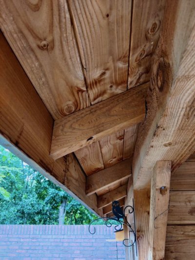

Nu ben ik er niet helemaal aan uit hoe ik die constructie wil gaan maken. Ik wil de pergola zetten met 3 staanders van 100x100mm waar ik aan weerszijden planken tegenaan zet. Dan kan ik daarop liggers bevestigen die oversteken naar de overkapping, maar hoe ik ze daar dan ga bevestigen is me nog een raadsel. Het ziet er daar als volgt uit:
De bovenkant van de liggers zou minstens op de hoogte van de 150x150 ligger op deze foto moeten liggen. Kortom: dan steekt hij door het dak. Ik zou het dak een stukje kunnen inkorten zodat die liggers op de juiste hoogte uit komen (dan raak ik ongeveer 1 deel kwijt) en dan de 'pergola ligger' daar aan bevestigen. Ik zou de liggers ook op het dak laten uitkomen, maar wat doe je dan met de dakbedekking want ik zou het zonde vinden als daardoor het dakbeschot op een of andere manier nat kan gaan worden.
Wellicht denk ik uberhaupt veel te moeilijk en zie ik andere oplossingen over het hoofd. Dus alle advies is welkom! Uiteindelijk is het doel dus om boven het uitstekende deel vlonder een natuurlijk afdak te creeeren door de druif (en waarschijnlijk nog een tweede) daar overheen te leiden. Ik speel ook nog met het idee om er voor onze kleine man ergens een schommel aan te hangen, maar betwijfel of daar hier volgende ruimte voor is

Je zou eventueel ook alleen drie staanders kunnen neerzetten (in de grond) met een balk daar bovenop en de oversteek maken met staalkabels door ogen door tot in het uiteinde van de sporen te draaien aan de kant van het tuinhuis. Afhankelijk van de hoeveelheid begroeiing en het aantal kabels(trekkracht) heb je misschien meer stabiliteit nodig en 100x100 lijkt me dan sowieso wat weinig. Je kunt dan met wat hout toch de oversteek maken of ervoor kiezen een tweede rij staanders neer te zetten daar weer voor en onderling verbinden om zo een stabiele losstaande pergola te creëren die je dan verbinden kan met het tuinhuis door de staalkabels. Dan heb je ook genoeg stabiliteit en ruimte voor een eventuele schommel.

Je kunt ook je pergola koppelen met draadeinden met daar overheen een stalen buis. Die kun je gewoon simpel doorboren en met een klos tussen je sporen achter je boordplank is dat stevig zat.
DIe draadeinden snap ik, ongeveer hetzelfde idee als de staalkabels van hier boven. Maar de stalen buis er overheen snap ik even niet helemaal wat je daar mee bedoeld?

Je doet een stalen buis over de draadeinden om alles netjes af te werken. Met draadeinden krijg je geen trekkracht op je constructie, maar ik vind het minder fraai. Met de buizen los je dat op.

Het probleem van kabels is dat je gaat trekken aan de constructie, dat voorkomen was het belangrijkste argument. Wat je esthetisch mooi vindt is persoonlijk en er zijn bijv ook andere variaties in staal denkbaar uiteraard.

Jep eens. De kabels an sich trekken al en als daar het nodige gewicht op komt te liggen dan worden die krachten alleen maar erger. Dus kabels ga ik sowieso niet doen. (y)
