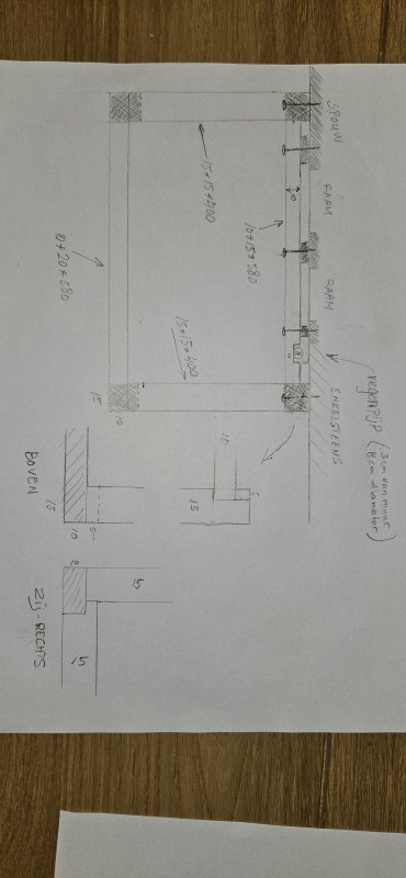

Hallo,
Ik wil een pergola van douglas hout maken en vraag me af of het beter is om een halfhoutsverbinding neer te leggen of beter volle hoogte van de liggers over een korte afstand.
De constructie is als volgt:
* 4 staanders 15x15 op poeren waarvan 2 aan de huismuur bevestigd
* 2 liggers huis-tuin 15x15x400
* 1 ligger huiskant 10x15x580, welke 5cm van huis af ligt vanwege regenpijp; ter plekke regenpijp ingesneden wordt en daar maar 4cm dik is (15 hoog), maar wel op 3 of 4 punten aan het huis wordt bevestigd (met een 'klosje' ertussen)
Ik hoop dat de tekening duidelijk genoeg is...
* 1 ligger tuinkant 10x20x580
* met schoren aan de tuinkant hoeken
Ik denk dat 5 cm op de staander te leggen maar dan volle hoogte sterker is dan halve hoogte over 15cm, klopt dat?
