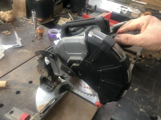

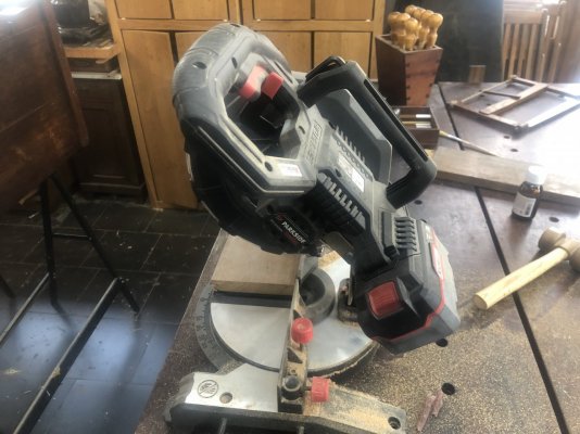

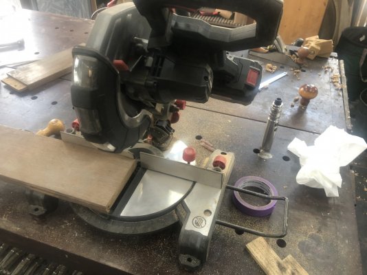

Enige maanden geleden een accu afkortzaag aangeschaft van Parkside de Performance zonder accu's (accu platform XV20 team).
Voor de actie prijs van 59€ kon ik deze niet laten gaan.
Dit is een brushless machine met best eigelijk wel goede prestaties met een super motorrem staat echt binnen een seconde stil.
Zo uit de doos goed haaks met een verstelbare aanslag voor dubbel verstek en een fijn 2mm dik zaagblad erop.
Uitstekend geschikt voor op locatie en in combi met m'n accustofzuiger (ook van Parkside zelfde accu's) heb je feitelijk geen stroompunt meer nodig.
Makkelijk te pakken en een alu behuizing. Maat van de zaag is 210mm bij 2mm asgat ik meen 20mm.
En met de 4 AH accu plenty power en accuduur bij de lichter accu van 2 AH kun je nog steeds goed uit de voeten. Heb wel de indruk dat de power van de zaag ietsje minder is.
Kortom een prima machine voor een prima prijs.
