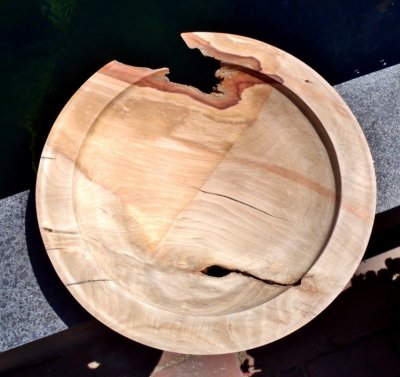

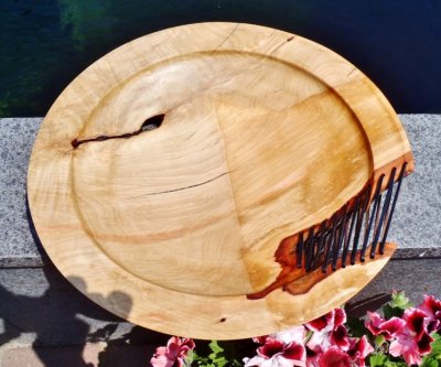

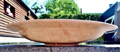

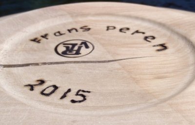

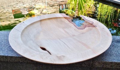

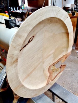

Nog een onmogelijk stuk perenhout verwerkt tot een bord.
Diameter is 43cm hoogte is 7 cm.
Nu eerst een paar weken nadrogen en dan in de olie zetten.

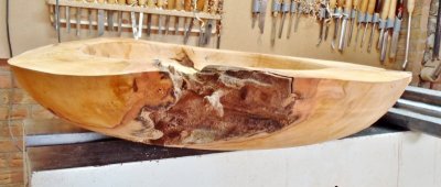

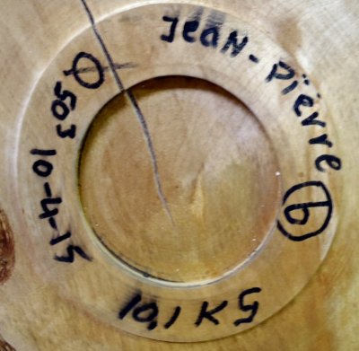

Dit was de ruw voorgedraaide blok.

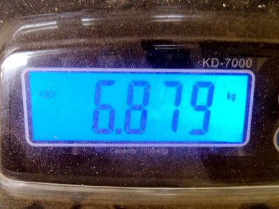

Zoals je kunt zien was het gewicht 10,1 kg na het voordraaien
dit was 10 april 2015, nu nog geen 12 weken later is het gewicht al teruggevallen naar 6,9 kg afgerond.
dat gaat dus best snel.

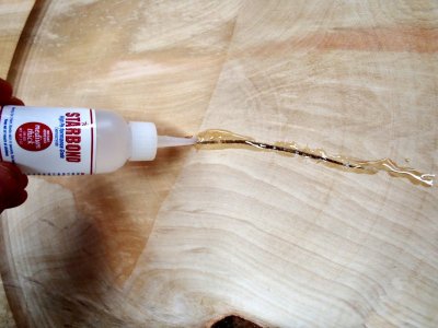

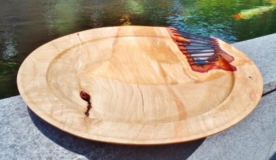

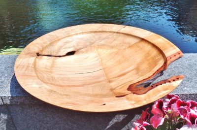

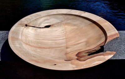

Het model is gedraaid ik heb ditmaal besloten om alle scheuren te vullen met Starbond.
Dit is het resultaat
Op deze foto zie je heel goed een verkleuring in het hout die vrij rechte lijnen heeft, heeft iemand een idee waar dit vandaan komt?

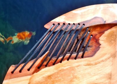

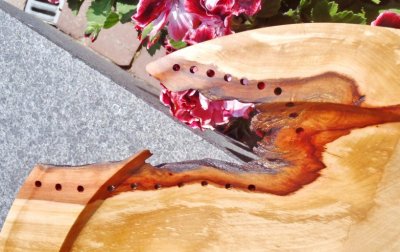

Ik zit nog te denken om het open gat bovenin met een lederen veter aan elkaar te naaien als het bord behandeld is.
