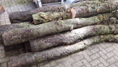

Onlangs tikte ik een stapel perenstammen op de kop voor een paar eurie...
Wetende welke prijzen er af en toe gevraagd worden kon ik het niet laten lopen, stammen van zo een 25cm doorsnede
Mooi ! die kan ik zelf op de lintzaag verzagen

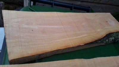

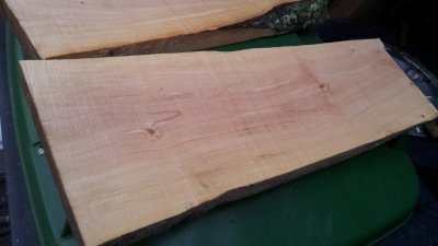

Vanmiddag even een stukje geprobeerd (stukje stam van 60cm lengte)
De bedoeling is om stukken te zagen die ik later in snijplanken kan gebruiken én een stapel balkjes als basis voor bijv. pepermolens (peer is zulk mooi hout)
Zeg nou eerlijk, is dat niet mooi....
Ik zal ook wat stukken sparen voor de draaibank en alles waar ik niks mee kan of zaagafval is, dat gaat bij het stookhout
Tof toch, achteraf had ik misschien wat meer stammen moeten nemen, het zagen ging best vlot

Willem, als ik de stammen doorzaag in de hele lengte en die recht moet schaven krijg je door hier en daar een knik heel veel verlies, heb juist minder verlies door de stukken wat korter te houden
uiteraard ga ik wel een poging wagen voor iets langer (1 meter ofzo) het is niet alleen snijplanken....ook draaiwerk, van alles eigenlijk
