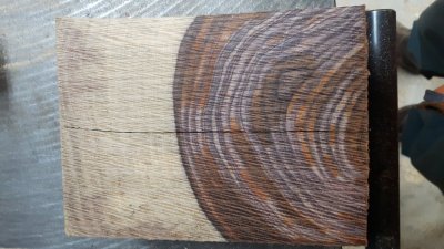

Men beginne met een stukkie hout... (wie raadt de soort?) Voor de grap maar eens dwarshout gebruikt. De nerf staat dus haaks op de as.

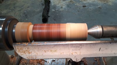

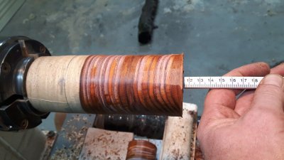

Opspannen tussen de centers en een beetje rondmaken

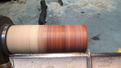

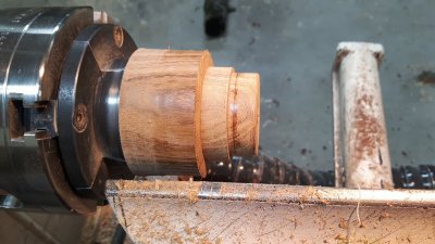

Voetje eraan

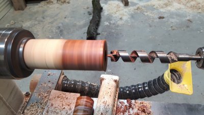

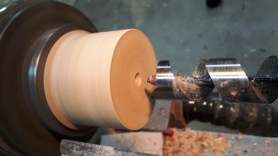

Omdraaien en een gat van 25mm boren
Ik boor zo diep als ik de body van de molen wil hebben. In de draaiknop laat ik alleen een centreergaatje achter

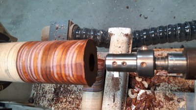

Dan boor ik de gaten voor het CrushGrind maalwerk met de MillDrill. lekker snel...

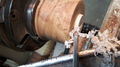

Met de platte beitel steek ik de onderkant strak af en schuur alvast

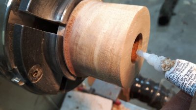

En gebruik wat secondenlijm aan de binnenkant van dat gat.

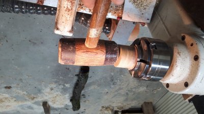

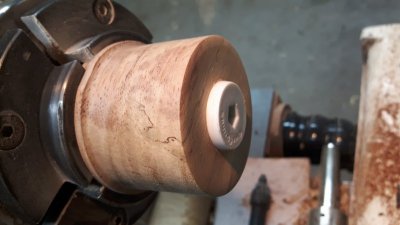

Met een hamer tik ik het mechanisme in de knop

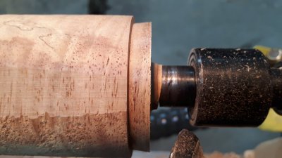

Met een afsteekbeiteltje maak ik het uitstekende deel van het mechaniek iets kleiner en een beetje taps. Nu zorgt het mechaniek dat het mooi gecentreerd op de body blijft zitten.

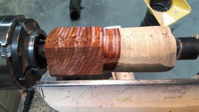

De knop gaat er weer op en ik maak er een vorm aan. (of niet)

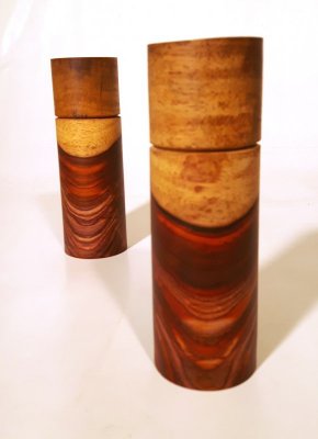

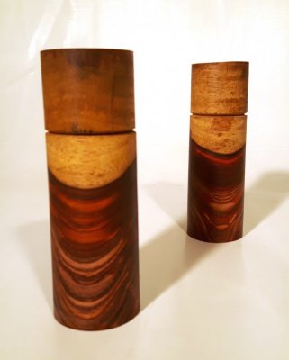

Schuren en oliën en klaar...
Voetje eraan
