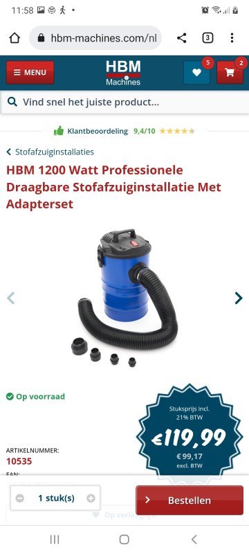

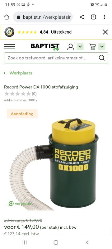

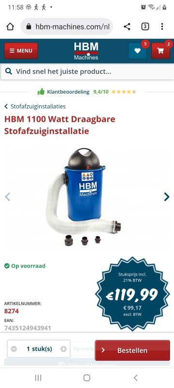

Een van de dingen waar ik tegenaan loop is de rommel. Ik heb daarom besloten een afzuiging te kopen.
Ik twijfel tussen de volgende
Ik wil deze met een verloop aan de draaibank hangen en een losse slang om mijn werkbank schoon te maken.
Iemand ervaring met deze machines? Ik lees dat ze veel lawaai maken. Een bouwstofzuiger met cycloon kan natuurlijk ook.

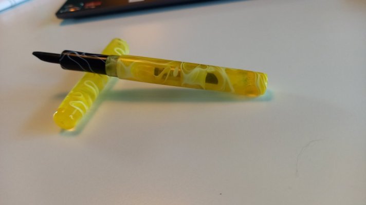

Dit was trouwens mijn eerste zelfgemaakte pen. Vol foutjes maar hij werkt.

Nou om te beginnen zo verkeerd vind ik deze pen niet. Of ik helemaal blij zou zijn met de vorm van het griffstuck (ja ik zit nu even in duitsland) weet ik niet. Ik vind hem er nu zwaar uitzien.
Had je geen probleem om alles in een lijn te krijgen. Met andere woorden dop scheef en dat soort dingen.
Als je draaibank niet helemaal zuiver is kan dat best lastig zijn.

Ja de nib sectie is niet precies wat ik wil. Ik heb een collet chuck en als ik de blank erin heb gezet maak ik hem eerst perfect recht met een barrel trimmer waarvan ik het uitstekende deel heb afgeslepen. Daarna zet ik aan met een centerboor en dan boor ik. Omdat de blank tijdens al het boren op z'n plaats blijft is het perfect recht.
Ja ik wil het ook opzuigen maar heb nu nog niks. Ik dacht dit is misschien een betaalbare combi. Twijfel tussen de 2 hbm machines. Zie het verschil niet behalve dat de ene zakloos is.

Alle stof en afzuigers maken lawaai.
Misschien handig als je je budget vermeld.
Als je iets echt goed wil zou ik een Starmix stofzuiger aanbevelen. Maar dat is een andere prijsklasse dan HBM.

Ik heb een karcher wd 3 gekocht. Ik ruim gewoon af en toe op. Met pennen vliegt het toch niet om je oren. Ik vind de diamond cast blanks ook superfijn werken.
