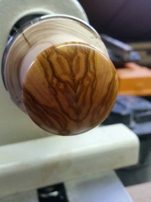

Een klein en eenvoudig werkstukje, maar ik vind het resultaat wel het delen waard:)

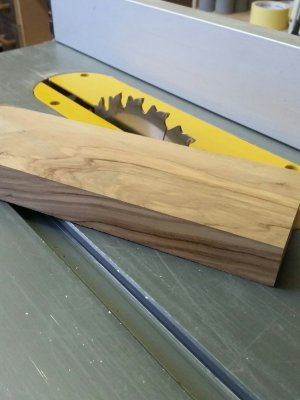

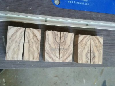

Als eerst begonnen met een mooi stukje olijf waar ik blokjes van +/- 3cm gezaagd heb,

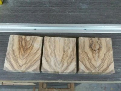

dit heb ik gedaan om als het waren een gespiegeld stukje kopshout te krijgen. De tekening vond ik wel heel gaaf.
De stukken verlijmen

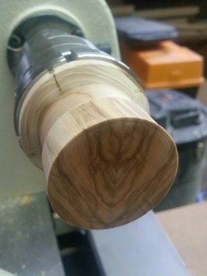

In de chuck heb ik een stuk taxus ingespannen om daarna met tape het hout te bevestigen, dit bleef tot mijn verbazing super goed zitten.
Voor het bevestingen had ik met de lintzaag het zo goed al rond gezaagd. (hier heb ik geen foto van gemaakt)

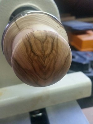

Het geheel rond gedraaid tot een diameter van 5cm waarna ik de bolling erin kon draaien.

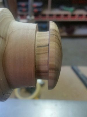

Voor het lijmen had ik de blokje wat dikker gehouden maar dat moest natuurlijk veel dunnen worden, na de bolling draaien heb ik de dikte bepaald.
schuren tot korrel 800 en daarna afwerken.
Het afwerken heb ik gedaan met shellawax en ultra shine.
Afsteken en de achterkant handmatig schuren tot 800 en afwerken.
Ik heb flink moeten zoeken naar de juiste clipjes, deze heb ik uiteindelijk besteld bij alliexpress welke naar een week al binnen waren!
Even een gaatje boren om deze zogenoemde pinchbail clipjes vast te klemmen.

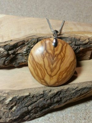

Het resultaat

Erg leuk bedacht en gemaakt! Ook de foto's maken veel duidelijk.
Zo te zien heb je best wel veel afval voor 1 werkstuk. Zou je niet schijfjes kunnen steken en die met tape in een passende houder kunnen plaatsen, zodat je wat meer uit dat prachtige olijfhout haalt?

Dankjewel!;)
Ja achteraf had ik denk ik wel twee schijfjes eruit kunnen halen door er 1 te draaien en af te steken waarna ik aan de volgende kon beginnen. Ga ik zeker de volgende keer doen Jaap

Mooie hangers en een mooi (foto) verslag!! Zou de je de secondenlijm dan als afwerking gebruiken voor de wax finish?

Mooie hangers Bart. Wat je hier plaatst is zeker altijd de moeite waard om te delen.

Hele mooie hangers. Het spiegelen geeft een mooi effect.
Een kleine tip, eerst even behandelen met seconden lijm zoals de pennendraaiers doen.
Vooralsnog heb ik mijn pennen ook behandeld met shellawax en ultra shine, maar wil secondenlijm zeker nog gaan proberen.
Maar in dit geval met de hangers hoe zou ik dan de achterkant goed kunnen behandelen? Eerst misschien de achterkant schuren en behandelen met CA en dan omdraaien en afdraaien? Wil wel dat beide zijde het zelfde zijn afgewerkt
