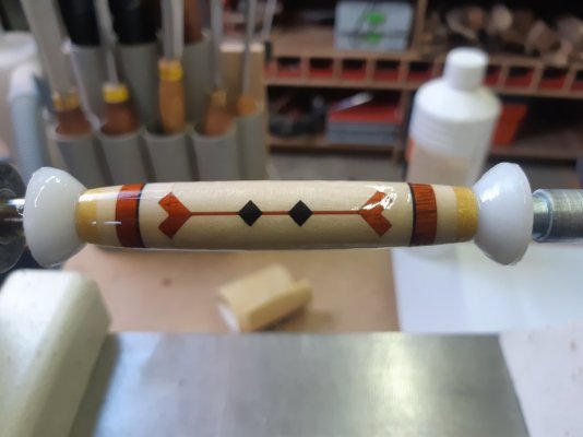

Hallo allemaal,
Deze challenge was ik van plan over te slaan door tijdgebrek, maar nu kreeg ik de vraag van mijn collega of ik nog een houten pen had.
Dit voor het tekenen van zijn trouwakte.
voor zo'n gelegenheid is het natuurlijk leuker om iets gepersonaliseerd te maken dan simpelweg een pen van de kast te pakken.
Qua tijd moest het ook wel lukken om een pen te maken en waarom dan ook niet gelijk inzenden voor de challenge.
Ik heb gekozen voor een devin click pen omdat deze een langere tube hebben, dan heb je wat meer ruimte voor creativiteit.

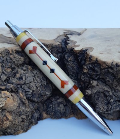

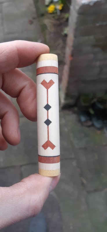

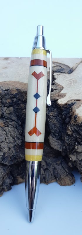

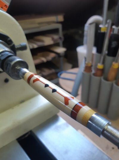

Laat ik het eens andersom doen en eerst het eindresultaat tonen.
Het is een pen met betekenis.
De hartjes staan natuurlijk voor het bruidspaar die met de rode draad aan elkaar zijn verbonden.
Op die rode draad kom je twee ruitjes tegen uit ebbenhout die staan voor hun twee kinderen.
Daarbij heb ook gekozen voor ebben omdat dit toch wel een waardevolle houtsoort is, en de kinderen zijn natuurlijk ook een waardevol bezit in de relatie.

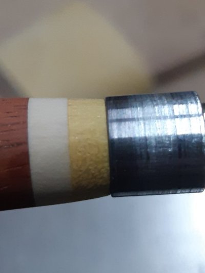

De uiteinde van de pen kleurt rood, wit & geel en dit zijn de kleuren van oeteldonk ('s-hertogenbosch met carnaval) en dit is waar ze elkaar hebben leren kennen.

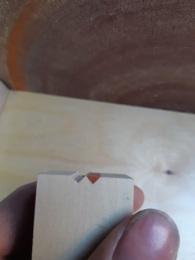

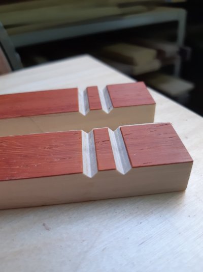

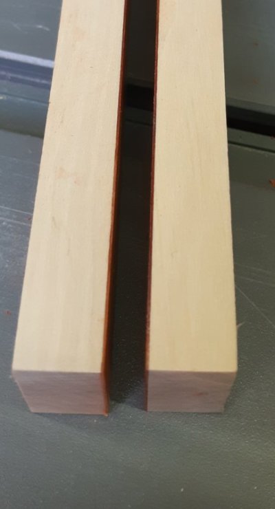

Ik ben begonnen met het maken van de bovenzijde van de hartjes.
Dit heb ik gedaan met een 45 graden freesje.
In het kopshout van de steenbeuk heb ik twee groefjes gefreesd, dit ik heb opgevuld met stukjes padoek.
Hierbij heb ik rekening gehouden dat de nerf ook in de lengte richting van de pen loopt.

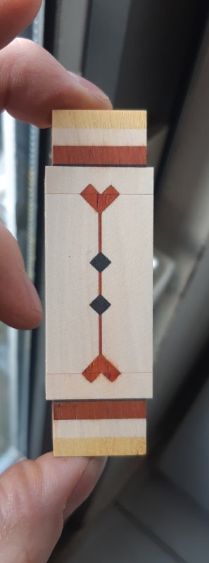

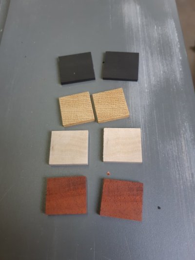

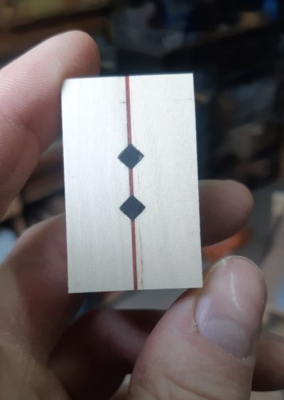

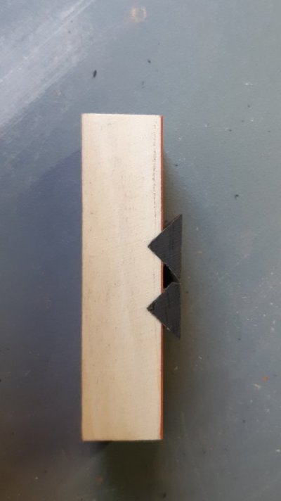

Hierna ben ik begonnen aan de rode draad.

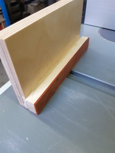

Op twee stukjes steenbeuk heb ik een plakje padoek geplakt.
De houtjes heb ik op een rest stukje multiplex gelijmd met hete lijm om vervolgens het hout eens langs de zaag te halen.
Ik wilde namelijk een dun fineer overhouden op het steenbeuk.

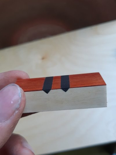

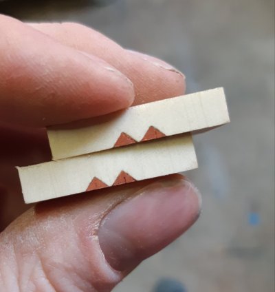

Haaks op de nerf worden weer 45 graden groefjes gefreesd om het ebben in te lijmen.
Ik maak alles met overlengte omdat het anders veel te klein en onveilig word.
Bartvdl
20 jun 2015
347
190
's-Hertogenbosch

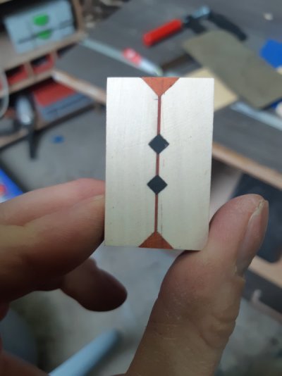

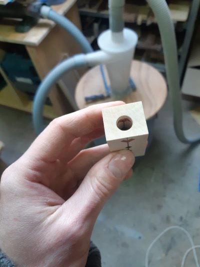

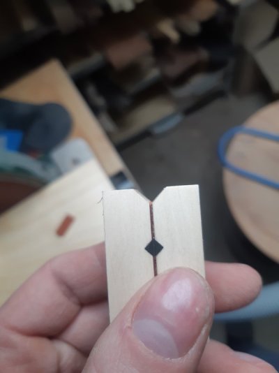

De twee blokjes heb ik op elkaar gelijmd en zo vormen de ruitjes.
Aan de uiteindes van dit blokje frees ik weer een groef uit voor de onderkant van het hartje.
Belangrijk is dat de breedte van deze groef precies match met de eerder gemaakte bovenkantjes.
Dan is het enkel nog de plakjes voor de uiteindes zagen en ik kan het geheel in elkaar plakken.
Als ik een CA-finish aanbreng dan draai ik de pen bewust een fractie kleiner dan de bushings.
Door het aanbrengen van een hoop laagjes CA kom ik weer op de juiste diameter uit en sluit de pen perfect aan.

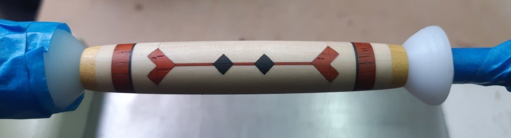

Stof van het padoek en ebben vervuilt al snel het steenbeuk, om dit te voorkomen heb ik de pen eerst goed schoon geblazen en daarna 3 laagjes vernis op gespoten.
Dit heb ik voor de eerste keer gedaan en werk perfect!
Dan is het tijd om de ca laagjes op te bouwen.
Als er voldoende laagjes zijn aangebracht kan alles opgeschuurd worden en met gepolijst worden.
En dat waren de foto's alweer!
Het was al weer even geleden dat ik een pen heb gemaakt en ik heb er weer voluit van genoten.
En daarnaast vond ik het toch ook wel een eer om voor zo'n gelegenheid iets te maken.

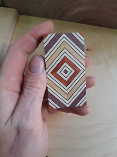

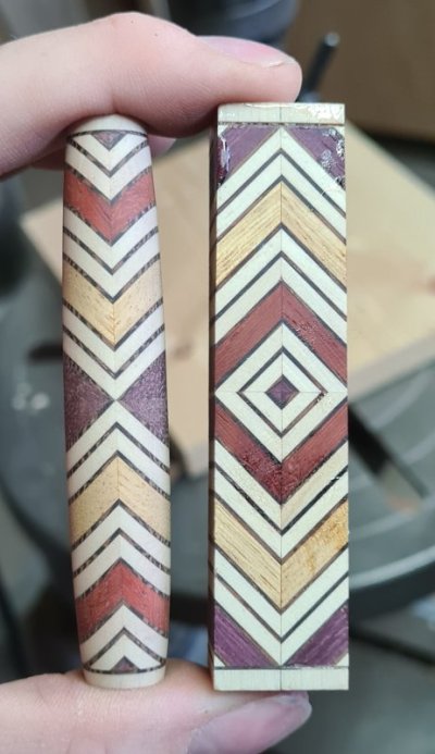

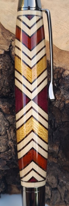

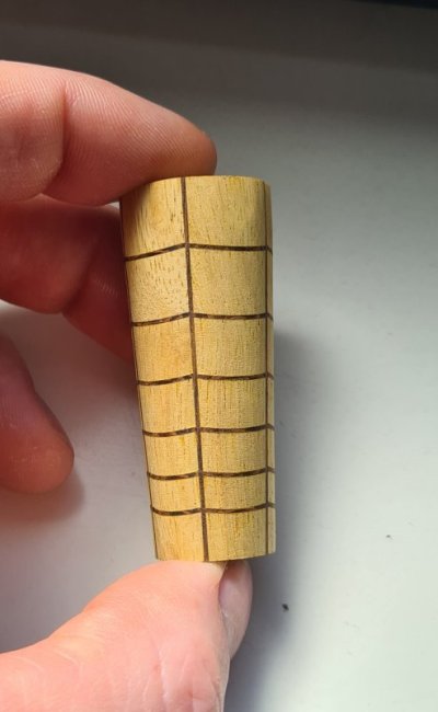

Ik heb sinds die tijd helaas niet heel veel gemaakt uit hout. Heb nog een uitstapje gemaakt naar het pottenbakken en momenteel maak ik voornamelijk dingen uit natuursteen (ook met segmenten).

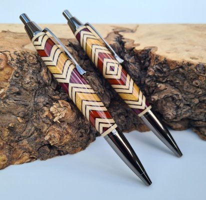

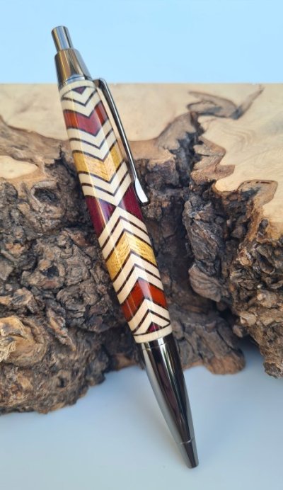

Wel heb ik nog de volgende pennen gemaakt + een nieuw testje.
Bij deze laatste wil ik nog de hoeken wat veranderen om wat meer bogen te krijgen. Dan lijkt het op een spinnenweb.
12.320
3.452
De nauwkeurigheid die jij behaald is zeer hoog. De meeste doen je dit na. Respect voor deze blanks. Dit soort blanks is niet mijn ding, ik hou het bij een smal segment meestal om een uitgebroken stuk te camoufleren.
