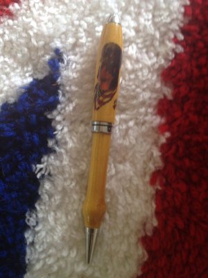

Mooie pen voor me moeder gemaakt met rottweiler er op

Mooi man, je hebt echt de smaak te pakken. Maar je moeder is toch geen rotw.....?
Hoe houden die afbeeldingen zich op de langere termijn? Lak je ze nog af en zo ja waarmee?

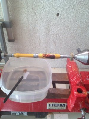

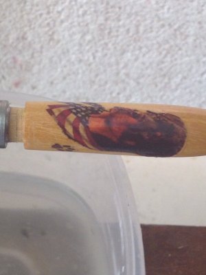

daar gebruik ik waterslide decal papier voor daar print ik de foto,s op
dit zijn de zelfde stickers die we vroegen op bouwparkketjes plakte effe in warm water en dan voorzichtig er op plakken
goed laten drogen en dan af werken met Secondelijm en daar na opschuren met Micro Mesh Soft Pads

De secondenlijm verwerk je als lak. Is dat een beetje slijtvast/duurzaam?

Ja je kan het zien als een soort lak
draaibank langzaam zetten de lijm er met een zachte keuken rol er op vrijven ,twee keer hen en weer en laten drogen
MAAR PAS OP de lijm kan er heet worden en de lucht die er af kan kommen is ook niet echt goed voor je denk ik , ik zet altijd een ventilator naast me die de lucht weg blaast
ik kan zeggen probeer het gewoon de eerste die ik deed heb ik geloof ik wel 5 keer over moeten doen
