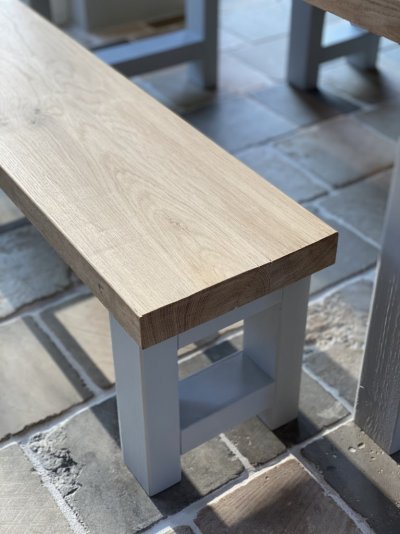

Ik maak kindertafeltjes en tot nu toe heb ik de poten van de tafeltje en bankjes meestal geschroefd (en gelijmd). Nu wil ik pen in gat verbindingen gaan toepassen, waarbij een horizontaal dwarsbalkje aan beide zijden een pen heeft die beide in een poot van het tafeltje verdwijnt (zie bijgevoegde foto, daar poten daar nog van vuren, maar ga die vanaf nu van beuken maken). De pen moet niet zichtbaar, dus het gat moet niet door en door zijn.
Nu mijn vraag: wat is de meest eenvoudige manier om dit te maken met het gereedschap dat ik beschikbaar heb?
