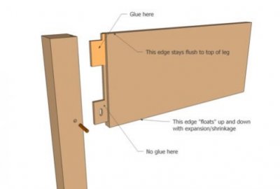

Het is wel de bedoeling om en vals pen te gebruiken en geen domino's .
Zo iets dus

Als de Xl te groot is kan ik ook werken met de 500

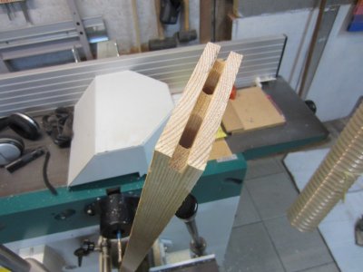

Als ik het goed begrijp,wordt het zo iets?
Bekijk bijlage 69062
Ja, en dan als ik het zo zien komen twee vragen voor. Eerst als je het zou storen vinden de zichtbaar einde van de losse veer aan de onderkant van de regel? In het geval van wel schuif dan de lager pen een stuk naar die kant en en stop voor het eind. Met andere worden niet helemaal door gaan met de veer. En tweede is de sluiting tussen losse veer in de groef tegen de afgerond losse pennen in hun gaat. Soms vind ik een hoekige verbinding mooier en steek ik de ronding af. In die geval sluit de pen en de veer mooi aan. Anders kun je de einden van de veer met een passende holling maken of gewoon de recht tegen de bol laten staan.
