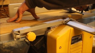

Schermopname (3).jpgEest begin ik met het schaven van het hout . (vlaks en haaks en op dikte )

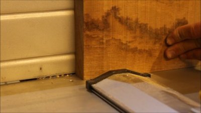

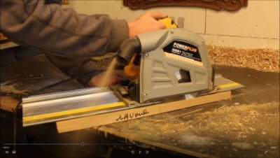

Schermopname (5).jpgdan op breedte zagen

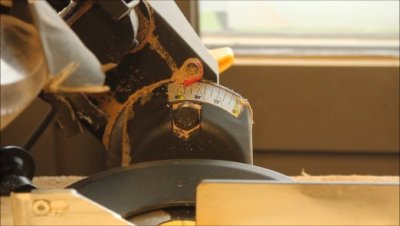

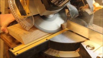

Schermopname (8).jpgdan de versteken zagen voor de verbinding

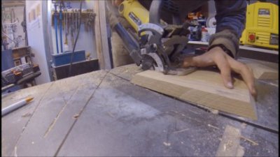

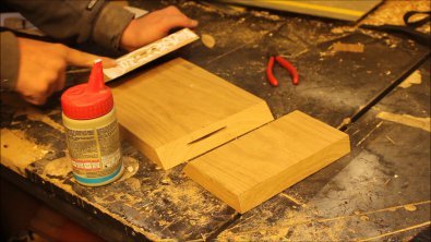

Schermopname (9).jpgdan de lammello's inwerken
Schermopname (10).jpgalles lijmen

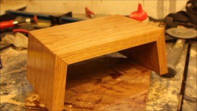

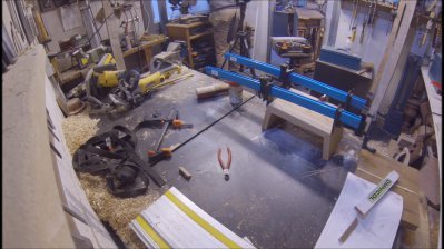

Schermopname (11).jpghier is het probleem eerst ging ik alleen lammello's gebruiken maar uiteindelijk heb ik met de nagel pistool paar nagels moeten in schieten . Schermopname (14).jpgdeze schuine zijden .
Schermopname (12).jpg mijn vraag is hoe moet je schuine zijden opspannen

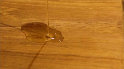

Schermopname (13).jpgafwerken met olie
Schermopname (14).jpgen klaar

je had ook tape over de lange kant van de verstekken kunnen plakken als ze plat op tafel liggen. Vervolgens kan je er lijm tussen doen en dicht vouwen en met tape de twee schuine kanten naar elkaar toe trekken tot dat de schuinte goed is en zo laten drogen. ik gebruik deze manier heel regelmatig en werkt echt super.

de methode met de tape werkt alleen niet met lamello's lijkt me, die krijg je er zo niet in. wat ook zou kunnen werken is met een spanbandje erom (mits je aan de 'open kant' er iets tussen zet)

Ik heb het geprobeerd met een kader spanner (lint) en dat werkte niet .

Je hebt toch een afkortzaag staan. Plaatje multiplex in de juiste hoek zagen, twee gaten in boren waar de kop van een lijmklem in past en je hebt een klemhulpstuk.

Nee dat klopt, maar als je het met tape doet had er ook geen lamello toegepast hoeven worden. Dit voegt constructief niet heel veel toe in deze situatie, en is dus vooral om het lijmen makkelijk te maken.
