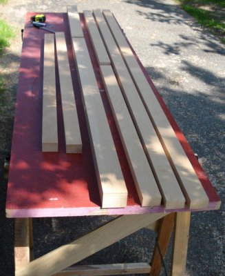

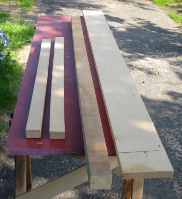

Ruw beukenhout.
Na het zagen en schaven...

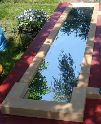

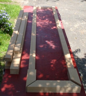

Het frame voor de spiegel..
Het onderste stuk is dikker om een contragewicht te vormen, het spiegelframe kan namelijk kantelen op de voet en de as zit ruim onder het midden.

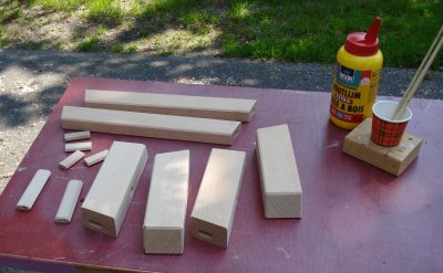

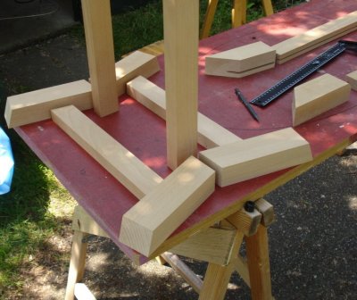

De voet..
Bouwpakket met domino's.
Even passen..

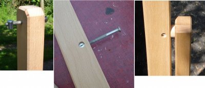

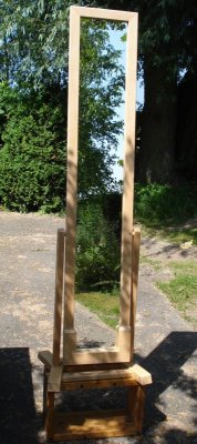

Voor de koppeling van het spiegelframe op de voet heb ik weer iets van de I... gebruikt. Jammer genoeg geen tijd voor iets moois van hout.
En jawel de eerste echte misser! Het gat voor de moer is aan de voorkant geboord..
“Don't Drink and Drill”, tijd om te stoppen......

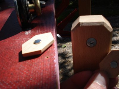

Omdat de beweging van de spiegel op de as door frictie gecontroleerd wordt, moet de schroef met het inbusje bereikbaar blijven, een afdekplaatje met een magneet is de meest praktische oplossing.
Met eenzelfde afdekplaatje ga ik de misser aan de voorkant wegwerken.
Dit wordt hem dan, nog wat details, schuren en afwerken. Maar niet vandaag!

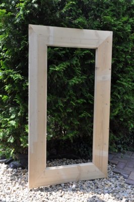

Beloofd dat ik in een weekend even snel een passpiegel zou maken, duurde toch weer langer....

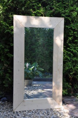

Dat herken ik... maar dit keer is het nog eens gelukt ook !! Was dan ook wel een veel minder uitvoerige klus als die van jou: er moest er één komen van stei...hout (censuur).
Ik vind het maar zo-zo, dat stei...hout; doordat het zo scheluw is, is het lastig om de lijst goed sluitend te krijgen. En dus is de achterzijde (naar mijn mening...) juist mooier dan de voorzijde.
Maar dat is wat de opdrachtgever juist wilde en dus is het prima zo. Zie foto's...
On topic: mooi resultaat !!! En leuk dat je ook je misser met ons deelt... ;)

Blij dat de "opdrachtgever" deze niet wilde hebben, dat gaat zeker niet lukken in een weekend. Als je hem tenminste zo wilt maken dat hij niet omvalt als je de deur te wild opendoet. Of dat die deur er afbreekt..
@Oceans'11
Hoog tijd dat we weer steigers gaan maken van stei...hout!
