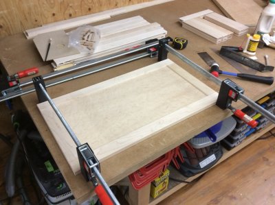

Bekijk bijlage 59651
Fons,
Een paar lichte tikjes met de bankhamer klaren de klus prima, daar hoef je geen spanschroeven voor te gebruiken. Best werkt het om de verbindingen samen te steken, twee klemmen aan te brengen zoals op je foto, deze al lichtjes op spanning te zetten en dan pas de regels een paar corrigerende tikjes mee te geven, je zal merken dat het op deze manier heel gedoseerd gaat. Fluitje van een cent:p
Ps: bij het samensteken zorg ik er altijd voor dat de regels iets naar buiten steken, nadien de regels naar binnen tikken is makkelijk, andersom is het soms heel wat lastiger.

Mooi André, dat ga ik eens doen bij de volgende serie, ik moet er nog 8 construeren met sponningen. Inderdaad dan dus iets buiten de staande regels plaatsen en op maat tikken. Lijkt me een mooie uitdaging:) Bedankt!

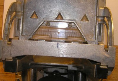

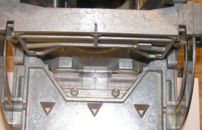

Bij het richten van het streepje van de schaal op het potloodstreepje heb ik een markering op het metalen frame gemaakt.
Bovenop heb ik met een zwarte viltstift een streepje gezet en door dit op te lijnen met het streepje op de schaal kijk ik altijd recht op markering.
Hallo WR, dank voor je reactie maar zou je dit nader willen toelichten e.v.t. met een afbeelding. (want ik snap het niet helemaal:eek:)

Ik heb even foto's gemaakt om het nader te duiden.
Het is net als bij een vuurwapen met korrel en vizier. Het plastic plaatje zit vrij dicht op het hout maar er is toch een beetje parallax. Met het streepje heb je wat meer houvast.

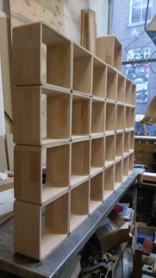

IMAG0424.jpg zojuist een klusje afgerond waarin ik precies een hele verpakking (480) kleine domino's heb weggewerkt in 9mm dikke kastjes met losse afgeronde hoeken....
