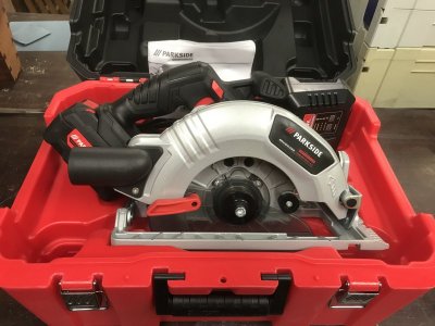

Beste forrummers,
Onlangs mijn Parkside Preformance arsenaal uitgebreid met een accuzaag (ik heb al de accuboor en multitool)
Het is er een in de 20v range met een 5 ah batterij bijgeleverd en een zaagblad van 190mm. Ik heb deze aangeschaft ter vervanging van mijn oude 18v accuzaag die voor sommige klussen toch iets te licht bleek (deze is nu 8 jaar oud)
Heb er gelijk een tweede accu bij besteld van 5 ah (kostprijs 54,- euro) De machine oogt zeer degelijk en solide met een alu zool.
Plenty power en uitgerust met een motor rem die het zaagblad zeer snel stil zet.

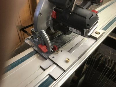

Heb hem gelijk maar goed ingewerkt met het zagen van heel wat plaat materiaal voor een klusje. Maar niet nadat ik een adapter gemaakt had zodat deze zaag soepeltjes over de Makita/Festool/Parkside rail glijdt.
Hier wat fotootjes van het idee en de uitvoering
Bekijk bijlage 73704
De zaag werd zonder zaagblad geleverd maar na contact met de klantenservice word er een zaagblad nagestuurd, gelukkig had ik nog een oud zaagblad van dezelfde afmetingen liggen en heb deze dus gemonteerd.

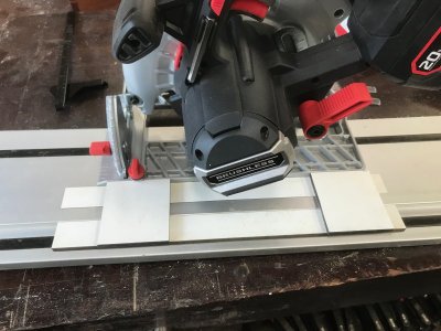

Wat trespa plaatjes op maat gezaagd en het knutselen kan beginnen
Bekijk bijlage 73705
De plaatjes verlijmd met epoxy en voor de zekerheid geborgd met een ingetapt boutje de buitenste geleider is verstelbaar gemaakt zodat de machine spelling vrij over de geleider kan lopen.
Bekijk bijlage 73706

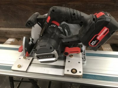

De geleider functioneert en is bevestigt aan de voorzijde met een stukje staal waar normaal de langsgeleider ingaat. Aan de achterzijde door middel van twee boutjes in de zool (getapt en verzonken)
In de toekomst moet ik nog 2 gaatje bij boren in de gemaakte geleider zodat ik ook onder 45 graden kan zagen aan voor zijde is dit niet nodig (kan deze traploos verstellen)
Bekijk bijlage 73707

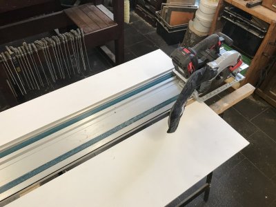

En... de eerste zaagsnede in het plaatmateriaal keurig recht en haaks
Bekijk bijlage 73708
De machine en aanpassing houden het goed ben er zeer content mee. Heb er inmiddels een plaat of 5 mee verzaagd en machine en accu houden het goed.
Ik had natuurlijk een Festool pendel accu cirkelzaag kunnen kopen maar.... dit is zo veel leuker :)
De mutitool en accuboor van deze lijn zijn echt ook geweldig! Ik zag dat ze ook een haakse slijper en reprico zaag aanbieden wellicht dat ik de laatste hiervan ook nog ga aanschaffen.
Ik heb trouwens geen commerciële binding met Parkside maar de Preformance serie is echt een aanrader goede prijs prestatie en met brushless motor uitgevoerd
Helaas is de accu boor, wegens succes? of plagiaat? niet meer leverbaar (deze lijkt overigens sprekend op de dewalt brushless accuboor alleen een ander kleurtje)
Groetnis,
Roeland

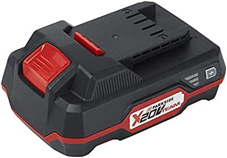

Alle momenteel koopbare Performance serie apparaten zijn compatible met alle momenteel koopbare X20V team accu's.
De huidige X20V team accu is de originele accu waar parkside mee is begonnen zover ik weet. Echter, toen de performance lijn werd geintroduceerd ging die een nieuwe accu gebruiken, dat is degene van de zaag hierboven. Alweer een jaar of 3 geleden is ook de performance serie over gegaan om de reguliere X20V team accu, die NIET uitwissebaar is met die kort geleefde performance accu.
De afgelopen jaar geintroduceerde performance accu’s met bluetooth daarentegen zijn wel volledig uitwisselbaar met de X20V team accus.
Google er vooral eens op, er waren heel veel boze mensen toen de eerste performance lijn accu werd verlaten door parkside. Bijvoorbeeld: Are 20V batteries of Parkside Performance series and Parkside X20V Team series compatible?
X20V team accu:
Oude performance accu:
