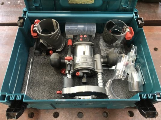

Hierbij even een korte review van deze (boven)frees. Word in een plastic koffertje geleverd. Vind ik zelf niet heel praktisch dus ook een m-box nr 2 van Makita besteld en de boel daar pas in gemaakt.
De set word vrij kompleet geleverd zonder batterijen en oplader voor nog geen €100,-

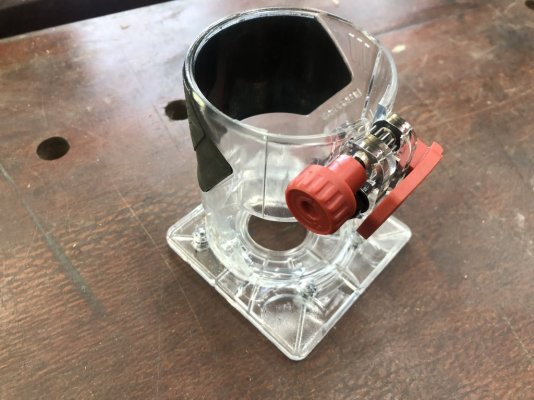

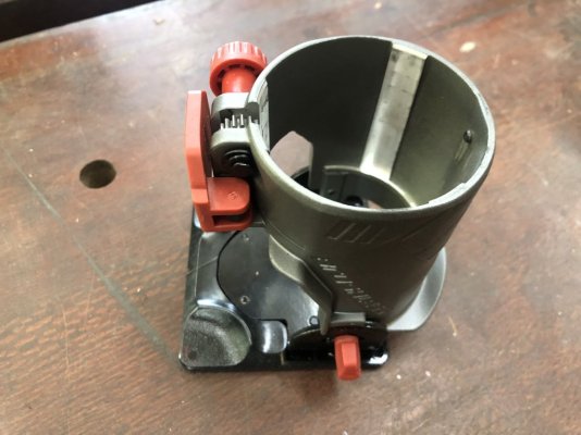

Een kantfrees basis volledig doorzichtig met een loskoppelbare stofzuigslang aansluiting.
Een kantelbare basis uit vol spuit aluminium met kunst of zool.
De hoogte verstelling van die kant zool en de hoek zool werkt het zelfde als bij de Makita frezen van dit type (accu of snoer)

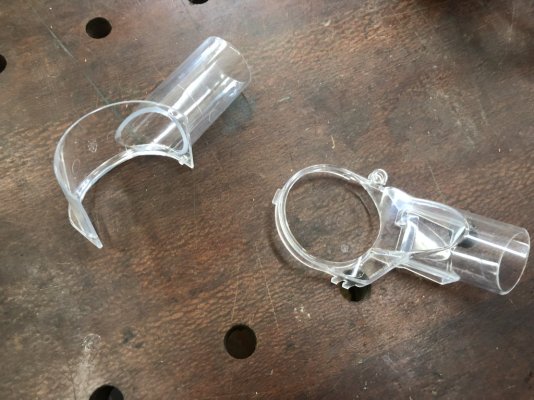

Hier de 2 aansluitingen voor de afzuigslang 1 voor de kantelbare zool e 1 voor de plunge basis en de kant basis

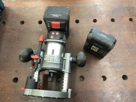

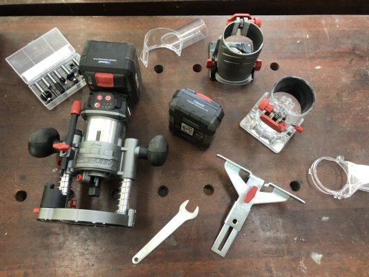

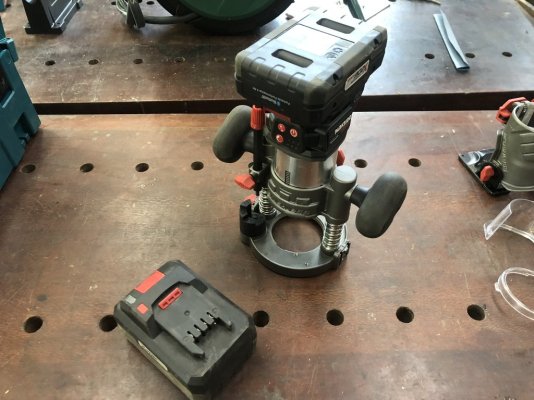

En hier de frees module gemonteerd in de plunge basis en voorzien van de 4 AH smart batterij er los de 8 AH
Nog een fotootje met de 8 AH gemonteerd

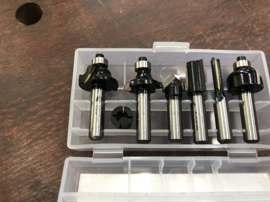

Bij deze set word ook een kant geleider en een set freesjes geleverd en gemonteerd een 8 MM spa en niet gemonteerd een 6mm spantang.
De frees module past ook in de Makita plunge basis en de andere frees zolen. De kopieer ring van de Makita plunge basis past ook in de Parkside plunge basis. En voor zover ik het kan zien zijn alle onderdelen uitwisselbaar met de Makita serie accu of snoer. Behalve het accu platform dan hè.

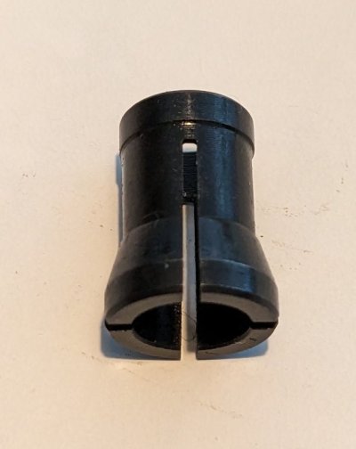

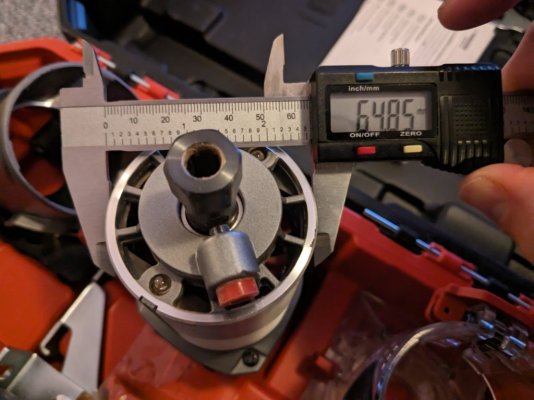

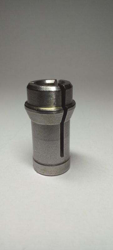

Zou je voor mij de 8mm spanhuls eens kunnen fotograferen vanaf de zijkant?
Ik wil even kijken of die in mijn rechte stiftslijper past van Parkside.
Alvast bedankt!

@The Boktor, is dit wat je nodig hebt?

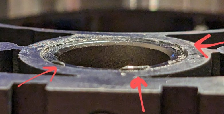

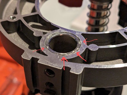

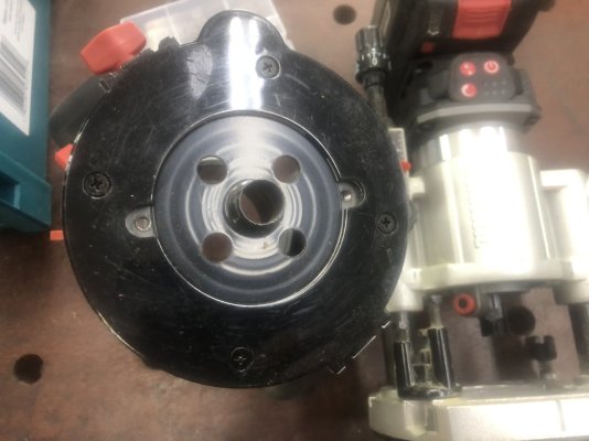

In sommige recensies op de Lidl website is te lezen dat niet elke basis een goede vlakke bodem heeft. En inderdaad, dat was bij mij bij de bovenfrees en hoekfrees basis ook een probleem.
Bij de hoekfrees basis stak gewoon een bultje kunstof uit naar aan de onder kant, een overblijfsel van het productie proces. Zo weg gehaald met een vijl. Bij de bovenfrees basis staken er metaal splinters uit tussen de "poten" en de plastic zool. Zie ook de foto's hieronder.
Deze heb ik ook voorzichtig verwijderd met een heel fijn vijltje. Hierna was de bodem gewoon plat. Niet moeilijk om op te lossen, maar niet echt netjes dat dit nodig is.

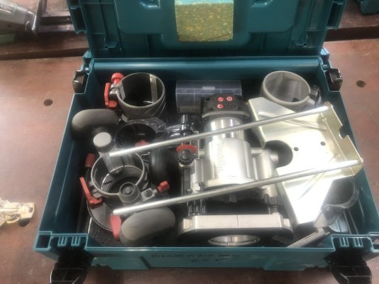

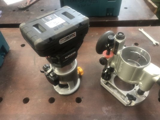

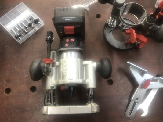

Wat apennootjes schreef over de zolen had ik ook gehoord maar daar heeft mijn set geen last van. Overigens simpel op te lossen dus. Ik schreef dat de frees module van performance ook paste op de Makita plunge zool. Helaas niet meteen heb aan de binnen zijde iets moeten vijlen zodat de module er fijn ingleed. De andere losse freeszolen (Makita klonen) pasten wel meteen.
Had de Makita plunge heel goedkoop op Amazon kunnen scoren. Hier nog wat foto’s.
Hier de plunge module van Parkside met de kopieer ring van Makita
Kistje vol!
Helaas zijn de span tangen van Parkside en de Makita niet uitwisselbaar.

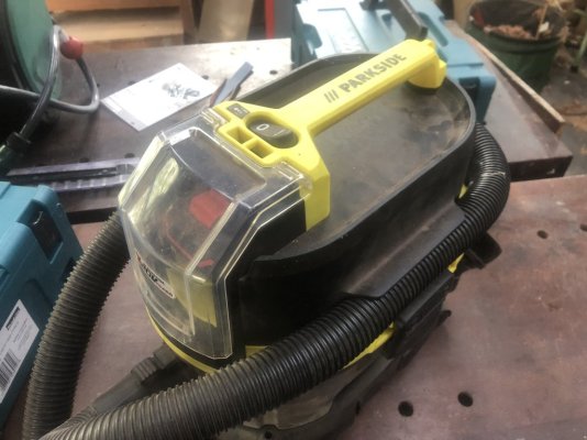

Volgende week zal ik wat meters frezen i.c.m. M’n Parkside accu stofzuiger. Deze stofzuiger heb ik nu een drie jaar en gaat op elke mobiele klus mee.
Maar gebruik hem ook heel vaak in de werkplaats lekker compact van formaat
Heb er een Festool aansluit mof aangezet en kan zo heel gemakkelijk met al m’n machines koppelen.
