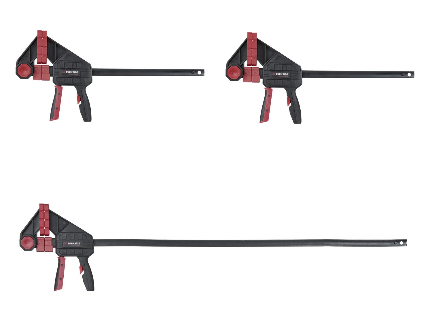

Ik heb vorige week een set van die Parkside Performance klemmen gekocht. Ze klemmen erg goed (zeer soepel ook!), maar het ontgrendelen lukt niet met de hand. Ik heb daar een tang voor nodig. Met veel minder klemkracht zijn ze met de hand wel te ontgrendelen, maar daar koop je ze niet voor natuurlijk.
Iemand daar ervaring mee of nog beter: een oplossing voor?
Knijp in de grote hendels alsof je gaat pompen.
Druk dan tegelijkertijd dat kleine rode knopje ook in...et voila

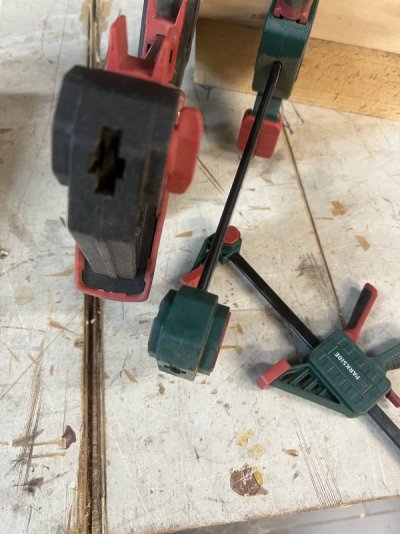

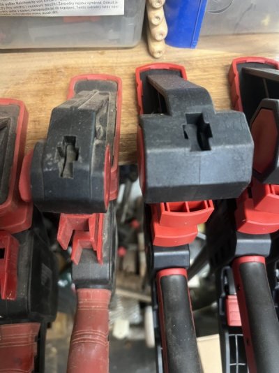

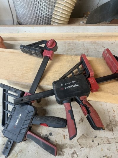

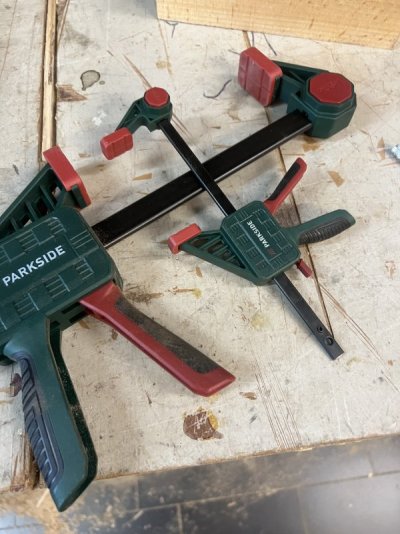

Ik heb er ook een paar in gebruik maar dan de kortere versie.
Voor het “echte klemwerk” vind ik ze niet zo geschikt; ze durven al eens los te springen en de stang veert iets krom als je veel kracht zet (hol naar boven/buiten)
Om iets even vast te houden bij bijvoorbeeld boren of om herlijstjes te klemmen voldoen ze wel.
Ik gebruik ze ook om bijvoorbeeld een gipsplaat boven je hoofd tussen twee balken te fixeren zodat je twee handen vrij hebt om de plaat vast te schroeven.
Handige dingen dus maar voor echt verbindingen klemmen pak ik liever een stalen lijmklem.
