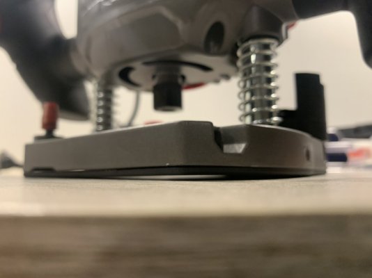

Naar aanleiding van een bericht op dit forum kwam ik erachter dat de parkside bovenfrees weer leverbaar was. Ik heb geen ervaring met bovenfrezen, en dit leek me een leuke kennismaking. Ik heb nog getwijfeld om de makita rt0700 te kopen omdat die zo veelzijdig is, maar vanwege de prijs en de goede reviews toch voor de parkside gekozen. Upgraden kan altijd nog.
Maar nu komt het. Vandaag kwam hij binnen. uit de doos gehaald en de vergrendeling losgemaakt waardoor die uit zou moeten schuiven. Ik merkte meteen dat dat niet zo soepel ging: de laatste 1 á 1,5 cm moet ik echt uittrekken door de machine en de zool uit elkaar te trekken, dit veert vanzelf niet meer uit. Dit lijkt mij niet normaal?
Daarnaast zette ik de frees op een vlakke ondergrond waarbij opviel dat deze direct wat schommelde. De frees met beide handen aan de grepen vastgepakt, en nu blijkt de zool dusdanig krom te zijn dat die behoorlijk kan wiebelen. Ik vraag me dus oprecht af of ik hier ooit rechte freesbewerkingen mee kan uitvoeren.
Dit lijkt mij een gevalletje garantie, toch? Of verwacht ik te veel van een stuk gereedschap uit dit segment? Misschien zijn er andere gebruikers van dezelfde machine die hun ervaringen kunnen delen? In ieder geval alvast bedankt voor alle bijdragen!

Dat lijkt me een maandag ochtend exemplaar. Ik heb er toevallig vorige week eentje gekocht om stuk te maken op een eenmalig project e de zool s vlak en de geleiding werkt als bedoelt.. Garantie dus

Na gebruik van een vrij lange frees (18 mm verlengd van de Ecotools) klapte bij mij het lager eruit. Daarnaast liep de hoogte verstelling bij mij ook niet soepel. Ik heb daarna een tweedehands Makita 3612 gekocht met kuren in de snelheidsregeling, uiteindelijk bij een Festool OF1010 uitgekomen waar ik erg content mee ben. Een beetje afhankelijk van wat je ermee gaat doen kun je met die RT700 ook al een eind komen, je hebt niet gelijk een beest van een bovenfrees nodig. Ik vind zelf de pistoolgreep van de OF1010 erg handig omdat je die ook met één hand kunt bedienen.

Mijn eerste bovenfrees was een Kinzo. Mijn tweede bovenfrees was nog een Kinzo. Mijn derde bovenfrees was een Black@Decker. Allemaal gekocht van het zelfde geld. Mijn vierde bovenfrees was een Metabo. En die heb ik al heel erg lang.
Een bovenfrees maakt heel veel toeren en moet ook nog eens nauwkeurig zijn en hitte kunnen verdragen. Dat vraagt een bepaalde kwaliteit die machines als van de Lidl en Einhell gewoon niet gaan halen. Bij een beetje gebruik, gaat het kapot binnen de garantietermijn. Dus inderdaad leuk om eens te proberen en daarna koop je alsnog iets beters.

JuulvH
14 okt 2016
291
62
Ik heb net de machine nog maar eens uit de doos gehaald en e.e.a. goed bekeken om de garantieaanvraag in te dienen. Meteen maar een foto gemaakt waarop de kromheid van de zool duidelijk te zien is:
Verder nog eens gemeten hoe de ‘plunge’ functie werkt: als ik na volledig ‘plungen’ (wat is hiervoor goed nederlands?) terug omhoog kom blijft hij ruim 20mm voor het hoogste punt al hangen. Voor de rest moet ik hem dus helpen door de zool tegen te houden met de ene hand en de machine omhoog te trekken met de andere.
Morgen maar gelijk de garantieaanvraag indienen.

Het blijft een beetje geluk hebben met dergelijke machines. Meer kun je ook niet verwachten voor dergelijke prijzen denk ik. Ik heb veel Chinese machines (Ferm, Aldi en Lidl) en sommige heb ik al 16 jaar en sommige zijn binnen een paar jaar kapot of zijn krom. Mijn vergelijkbare Ferm Power bovenfrees heeft het 8 jaar probleemloos gedaan, maar vorige maand ging er een kogellager kapot, die niet fatsoenlijk te vervangen bleek.
Het probleem wat jouw machine heeft moet je incalculeren bij dergelijke aankopen ben ik bang.
