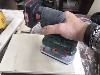

Gelijk maar gebruikt ben kastjes uit populieren plex aan het maken.

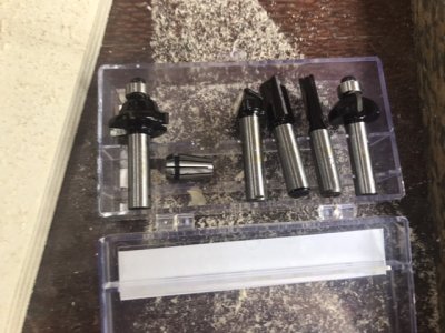

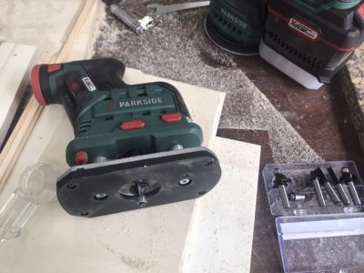

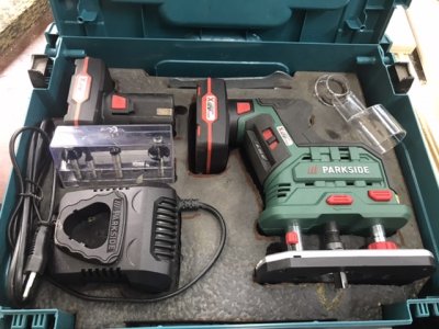

De machine word heel compleet geleverd met een freesset (8mm schacht) een 6 en 8 mm verloop, accu (2ah) Een snellader en een parallel geleider. Instellen is super makkelijk draaiknop los, drukknop indrukken en je kunt grof de diepte instellen en met de draaimoer op de freeszool kun je de diepte heel fijn instellen

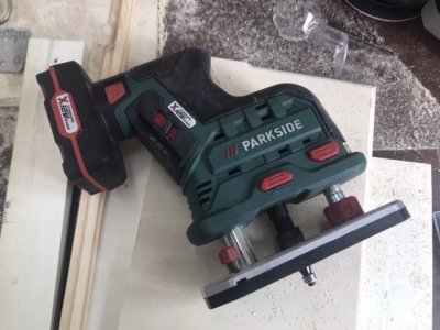

Hier gemonteerd met een 4 ah accu
De freesset ziet er degelijk uit
De frees ziet er een beetje apart uit maar houd zeer goed vast.
Erg goed ergonomisch ontworpen
Ook met 1hand goed te beheersen.
heb nu een half dagje met deze machine gewerkt en ik moet zeggen de frees houd zich goed.
Conclusie prijs kwaliteit zeer goed. Voor die 50 euro valt de concurrentie weg. Als tweede frees of als eerste frees je hebt er geen miskoop aan.
De machine is uitstekend geschikt voor kant werkzaamheden.
Groeven heb ik nog niet met deze machine gefreesd.
De frees heeft een byzonder laag geluids niveau.
