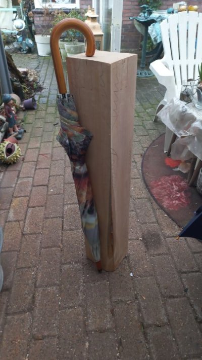

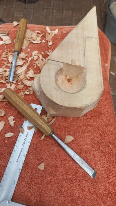

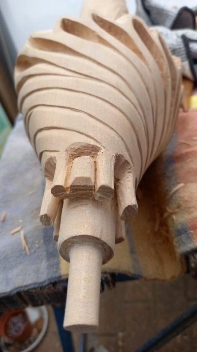

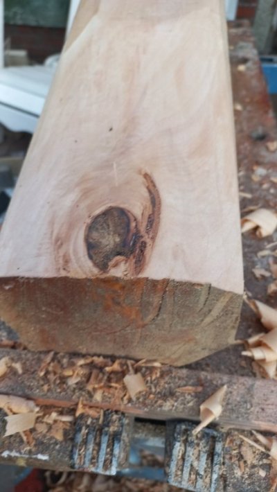

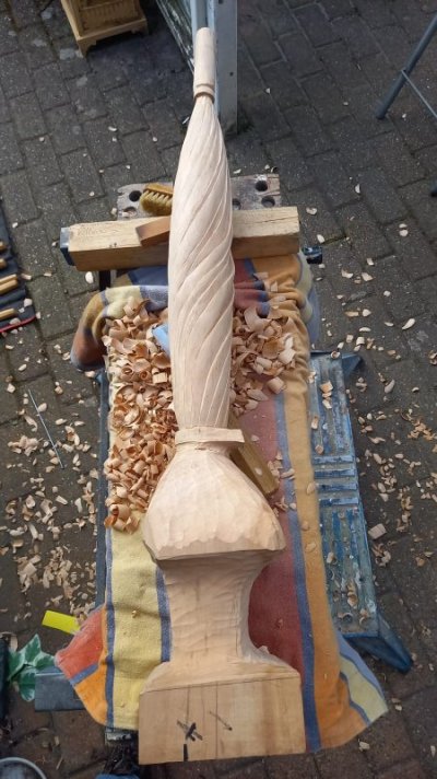

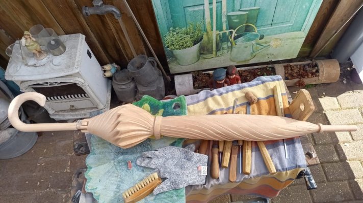

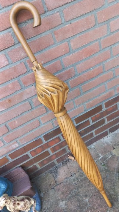

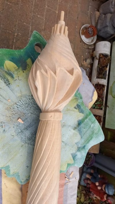

Al jaren had ik een balkje van lindehout liggen, met de bedoeling een paraplu van te maken. Nu is er het eindelijk van gekomen. Hieronder enkele foto's van het proces.

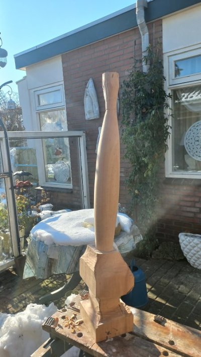

Omdat in de balk een "oest" zat moest ik de paraplu er enigsinds scheef uithalen. Ook heb ik het vierkante blok aan de onderkant zo lang mogelijk er aan gelaten, zodat ik hem daarmee vast kon klemmen. Aangezien het vele mooie droge weer van de laatste heb bijna altijd buiten onder afdak kunnen werken.
Groet,
Evert

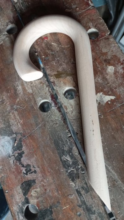

Bedankt allemaal voor de mooie woorden, ik moet echter wel bekennen dat het niet helemaal uit die ene balk komt. Is ook wel op de foto's te zien. Het handvat is los gemaakt en er op gezet.

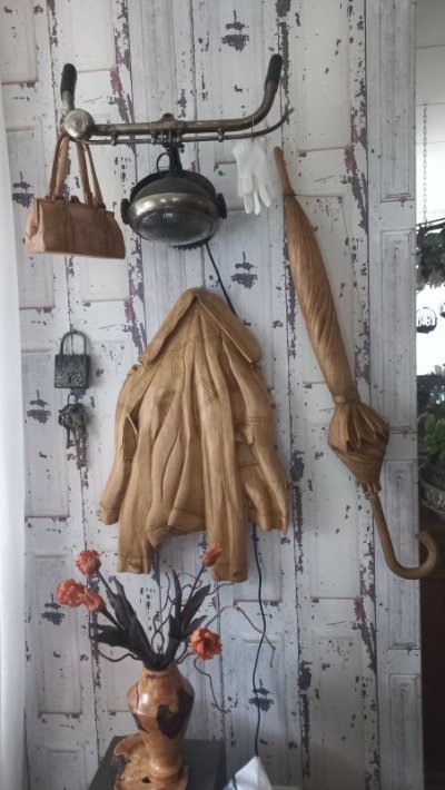

Ik herinner mij een aflevering van Ivo Niehe (Ivo op reis of zoiets) waarbij hij op bezoek was bij iemand (ik dacht) in Italië, die alles om hem heen van hout maakte. Net zoals Evert! de paraplu maakte, maakte die kunstenaar jassen, hoeden, auto's en wat allemaal niet.

Ja, dat weet ik ook nog. Ik denk dat dat Livio De Marchi was. Op internet kan je je verschillende dingen van hem vinden. Zo heeft hij ook een boeken huis gemaakt van hout, kledingstukken en verschillende houten auto's, waarmee hij ook ging varen. Tik op Google maar eens "Livio De Marchi auto in.

Wat ik nog vergeten ben te vermelden is dat de afwerking is gedaan met osmo 3164 eiken kleur en daarna met osmo 3062 hardwax-olie kleurloos en mat.
Gr.Evert.
