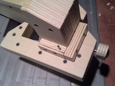

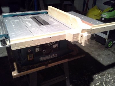

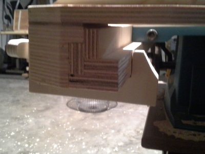

Berten
21 jan 2013

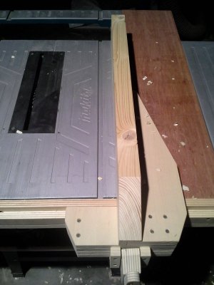

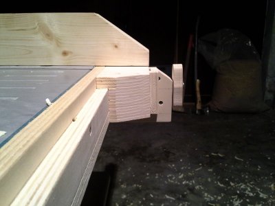

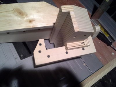

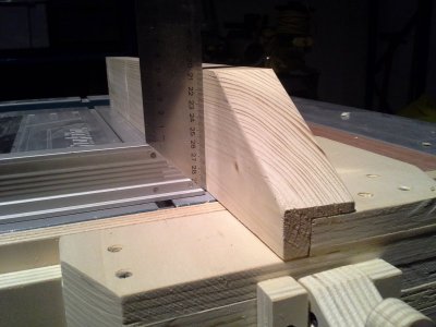

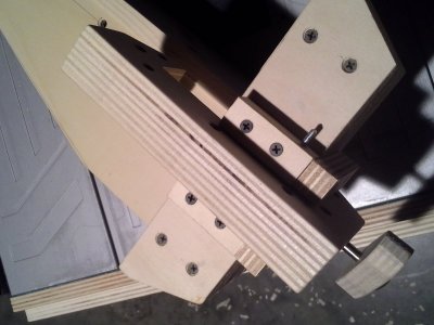

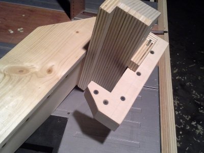

Zelfbouw oplossing voor Makita MLT100, niet duur en zaagt mooi haaks. Veel beter dan originele zaaggeleider.
A
Mooi! Mag je nog wel wat meer over zeggen, vooral hoe het klemsysteem is geconstrueerd.
Fons
