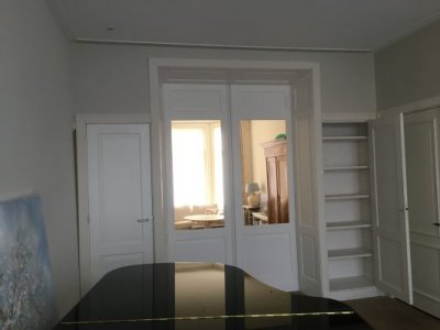

Ik sta op punt om paneeldeuren te gaan maken. Niets bijzonders, twee vlaks, bossing aan weers zijden (behalve bij kastdeuren, daar aan slechts de buitenzijde een Bossing) Het geheel trek ik op uit tulpenhout.
Nu was ik benieuwd wat jullie advies is omtrend het verbinden, is een verbinding dmv een lamellofrees sterk genoeg of toch eerder een verzonken pen gat verbinding?
Groeten, Bas

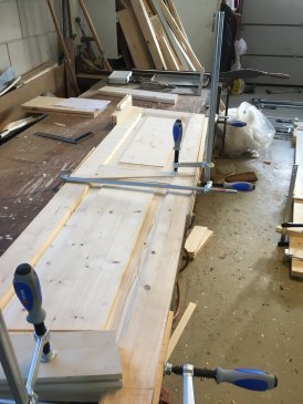

bedankt voor alle reacties! ik ga bekijken of het me de moeite waard is om zo'n dominofrees aan te schaffen (gezien het feit het toch wel 18 deuren zijn, keer een aantal verbindingen) of dat ik toch de gaten boor met mijn langgat boor. dit icm contraprofiel infrezen. dit lijkt me het meest nauwkeurige werken voor iemand met toch enigszins beperkte ervaring. pen en gaten steken luistert wel erg nauw en ook nog eens het feit dat alles tig keer gedaan moet worden haha:rolleyes:
