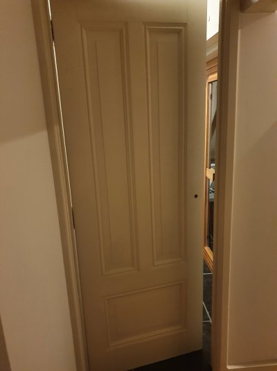

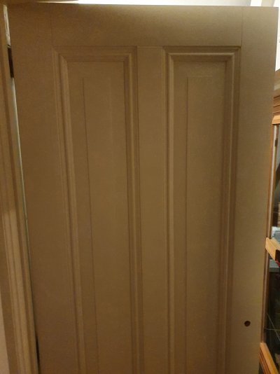

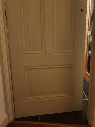

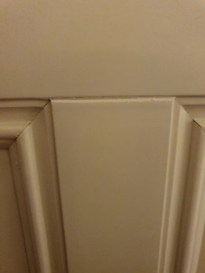

Hi allemaal,
Ik heb van mijn broer de vraag gekregen of ik een paneeldeur op maat kan maken in hun hoeve (lees: niets is recht :) ). Ze willen de deur exact zoals hun bestaande deuren hebben, wat me op zich niet zo moeilijk lijkt te doen. Toch heb ik enkele vragen.
Een eerste vraag is: is dit wel rationeel? De bestaande deuren zijn uit spaan ofzo gemaakt. Is het misschien een beter idee om op zoek te gaan naar deze exacte deur online? Zoja, suggesties?
Indien het beter is om de deur zelf te maken dan heb ik toch wat vragen:
- Ik was aan het denken om de stijlen en regels e.d. in beuken te maken, omdat ik dat heb liggen. Vrees dat dit wat te zwaar wordt, zie ook yellow pine voorgesteld worden op sommige plaatsen. Is dit beter?
- Het maken van de panelen houdt me wakker. Ik denk ze in MDF te maken, door ze verticaal langs de tafelzaag te halen. Alleen is er een te groot stuk tussen het profiel en de bossing, hoe zouden jullie dit maken? Stuk rechte mdf tegen bossingpaneel lijmen?
- Het profiel dacht ik gewoon bij de gamma te kopen en te nagelen

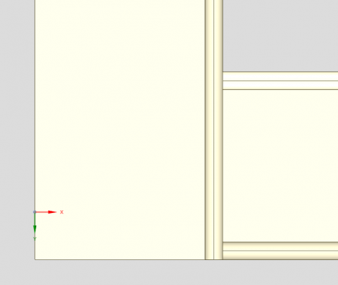

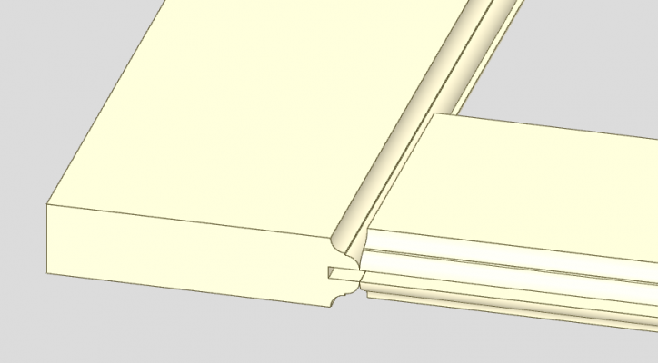

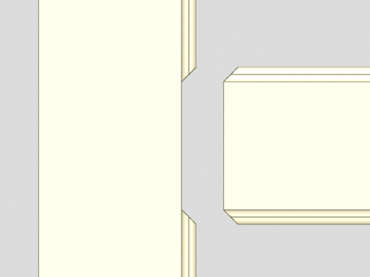

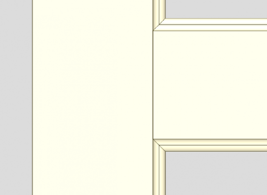

Hi Alexander,
ik snap wat je wil, maar deze binnenbocht brengt je mijn inziens later in de problemen. Om dit soort profielering mooi op elkaar aan te sluiten moet je allemaal 45gr schouders en borstlijnen gaan frezen / steken. Hoewel jouw methode gezien vanuit het ambacht natuurlijk supermooi is, weet ik niet zeker of je zin hebt in het maken van die 8 (?) strakke verbindingen met dit soort details. alles haaks zagen en in elkaar zetten is wel echt stúkken eenvoudiger en ook eenvoudiger strak te krijgen.
Ik heb het nog eens geprobeerd in woorden uit te drukken maar een beeld zegt 100x meer, dus bij deze in 3D. :)
2021-01-18 07_37_39-Window.png2021-01-18 07_37_47-Window.png2021-01-18 07_38_33-Window.png2021-01-18 07_37_58-Window.png

Bedankt voor de toffe 3D tekening DoubleDot. Ik ga eerst gewoon alles frezen en dan uittekenen waar mijn sierprofiel verwijderd moet worden. Ik hoop dit mooi te kunnen tekenen, waarna ik een malletje van 45 graden plaats op het punt dat ik afgetekend heb, dat volg ik dan met de japanse zaag. We zien wel hoe een succes dit wordt :)

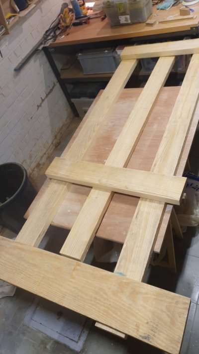

Ondertussen begonnen met het project. Deze week bij een houthandel een stuk yellow pine van 42mm op 25 cm van 5m90 gehaald. Dit heb ik vandaag opgezaagd in de stukken die ik nodig ga hebben. Dit laat ik even rusten voor ik het ga vlakken. De kwaliteit van het hout en et name de zaagsnede vond ik wel niet het van het, ben niet zeker of ik er 38 mm uit ga kunnen halen.
Hieronder een idee van hoe het eruit gaat zien. De middelste stijl loopt is wel nog een beetje te groot, weet de exacte afmeting nog niet (vergeten te meten!)
