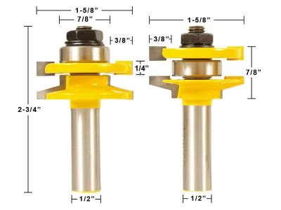

Ik heb al contra profiel freesjes besteld voor de stijlen te frezen.
Maar ik twijfel nog over welke hout ik hiervoor zal gaan gebruiken, zelf dacht ik aan multiplex omdat het dan makkelijker is om een recht en vlak resultaat te krijgen, is dit de juiste keus of zijn er betere alternatieven?
