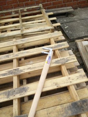

daar ik veel palletten tot mijn beschikking heb dacht ik deze te gebruiken.
Het uit elkaar halen met koevoet levert veel gebroken planken op

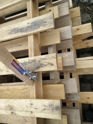

hier heb ik dus een tool voor gemaakt.

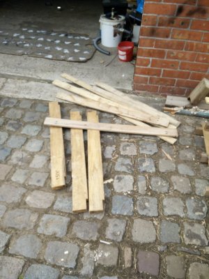

werkt goed en geeft mij de nodige planken
het resultaat.
goede planken ter mijnen beschikking.

Leuk gevonden. Als je op het Internet rondsnuffelt zie je allerhande oplossingen voorbij komen. Maar het principe blijft min of meer gelijk. Je kunt de koevoeten kopen maar natuurlijk ook zelf maken. Enige handigheid in ijzerwerk en lassen is wel een pre.
https://www.youtube.com/watch?v=v1vfvvxNhcY&ab_channel=YellowLabWoodworks
Jouw oplossing is in zijdelingse richting wat zwak. De hoeken kunnen in die richting wegknikken.

heb die ijzeren hoeken dan ook met een bout aan elkaar gevezen. Zodat deze ongeveer als 1 geheel worden. nu voor 13 euro kan je geen buil vallen in plaats van de 70 dollar prof tool.

volgende wat ik ga doen is grotere ijzeren hoeken nemen. Deze zijn vor sommige planken toch wat te kort denk ik. Kan ook gewoon een 2de maken natuurlijk. zo kan mijn vriendin helpen ;)
