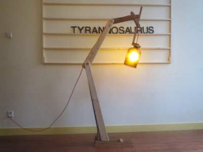

Ik vind het leuk om met geschaafd pallethout te werken. Je weet nooit wat je gaat tegenkomen als je zo'n pallet stript en schoonmaakt.
Het zijn altijd ontwerpen waarbij het hout mag werken en er geen zwaar belaste delen zijn.
Ook niet het standaard kundig in mekaar gezet houtwerk, eerder conceptueel. Een voorbeeld:

Die onderste foto, misschien volgende keer toch een langer snoer aan de lamp maken.....?
Maar, ziet er mooi uit, heb je dan ook een mooi lampje aan.

@roeliepoelie, dat was een foto voordat ik een langer snoer was gaan halen :)
@akwadraat, geen bouwtekening. Maar zal niet al te moeilijk uit te vogelen zijn.

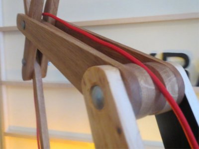

Nee. Ben begonnen met de fles aan het eerste stukje hout vast te maken en daarna naar beneden gewerkt. Steeds het vorige stuk met het volgende stuk inklemmen. Je gaat dus van 1 deel hout naar 2, naar 3, enz.
Het is een concept, als ik er nog 1 zou maken, dan zou ik wel wat veranderen. Bijvoorbeeld het onderste deel wat breder.

Hoe heb je de draaiende delen genaakt? Ben je niet bang dat het op den duur doorzakt?
