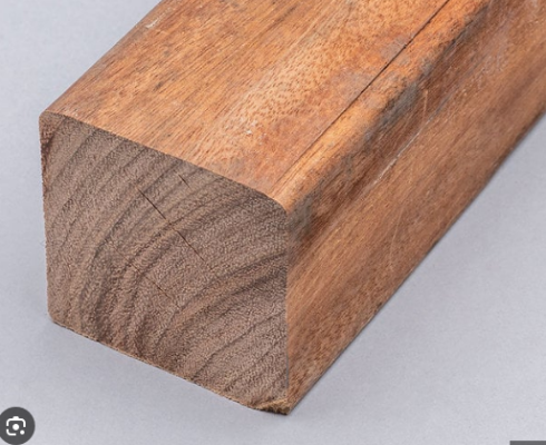

Ik ben benieuwd of iemand een goede suggestie heeft om kops hout van de schutting palen te beschermen. Het is hardhout, maar ik merk al na 1 jaar dat er scheuren beginnen te ontstaan. Dat ontwikkelt zich verder per jaar en voor je het weet is het kopse hout van de palen van bovenaf in verval.
Bladlood is niet echt een optie, je ziet de bovenkant van de palen en lijkt me niet mooi staan. Ik heb nog wat epoxy hars staan, daar zou ik de barsten en bovenkant wel mee kunnen sealen... maar er zal vast iets beters zijn.
Dus zoiets als deze bovenkant / kopse kant sealen.
Ik hoor het graag!

Paalhoed... er zit ergens een slechte grap in deze term.... Anyway, goede suggestie! Beton palen is leuk, als ik de schutting niet vorig jaar had gezet en graag van 20 jaar ermee wil doen.
10.674
3.150
omwille van de vorm noemen ze die afscherming ook 'diamantkop'
het is normaal dat horizontaal gezaagd kops hout splijt
dat is immers aan alle weersomstandigheden + -wisselingen blootgesteld

Je kan ook de kop schuin afzagen.
Nou.... dat heb ik dus wel gedaan na het plaatsen, ik dacht dat het gemakkelijker zou zijn dan ze allemaal precies even diep te plaatsen om de bovenkanten gelijk te houden.. I WAS WRONG. Dat hout is zo hard dat ik helemaal kapot ben gegaan om 3 palen te zagen, en zeker niet recht...
Ik denk dat ik een combinatie ga gebruiken van paalhoed en diagonale stukjes hout, gezien sommige palen tegen een muur aan zitten.

ik ga er van uit dat je dat uit de hand gedaan hebt
daarbij veronderstel ik dat de snede nooit zo glad is als wanneer je de paal op een afkortzaag of oid legt
elke oneffenheid is voor het regenwater een uitnodiging om plaats te nemen
Ja, de handcirkelzaag was niet te doen, met de handzaag niet veel beter. Maar je hebt gelijk dat her en der vocht te gemakkelijk kan blijven staan.

Vierkante palen zijn met een handcirkelzaag ter plekke wel te zagen. Wel goed stevig gaan staan op de juiste hoogte zodat je de machine veilig kan gebruiken.

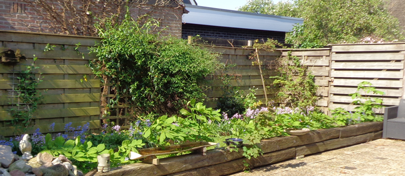

Ik weet niet hoe het er bij jou uitziet en of het past, maar is het niet wat om er een planken overheen te schroeven. Is beter voor de schutting en voor de palen.

Dat hebben we aan de ene kant wel, maar aan de andere kant pakte dit niet goed uit ivm schutting deur, lang verhaal... Ik heb uiteindelijk verzinkte paalkapjes gekocht, bedankt voor de tips!
