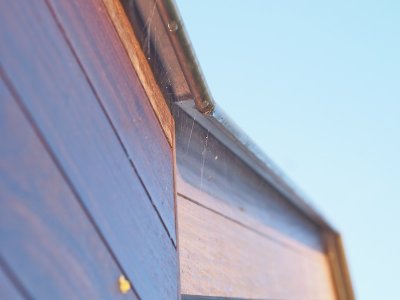

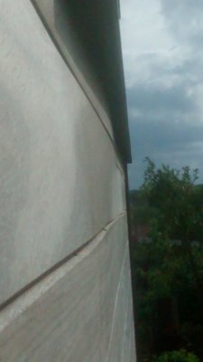

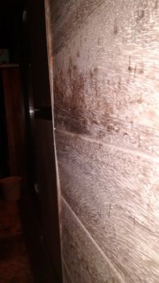

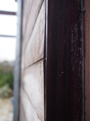

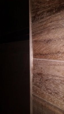

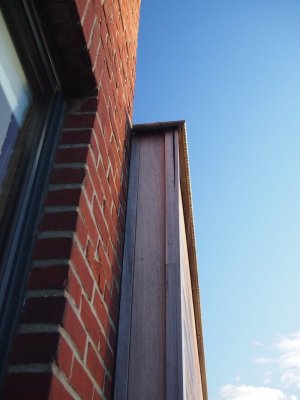

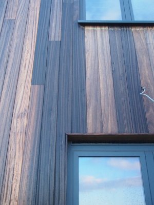

Net geen jaar geleden werd onze gevel met padouk bekleed, T&G plankjes van 125mm nuttige breedte en 15mm dik. Op de voorgevel zijn de planken vertikaal geplaatst (op een dubbele rooster van behandeld constructiehout) en ziet alles er nog mooi strak uit. Maar op de achtergevel, waar de planken horizontaal geplaatst staan, loopt het wat fout. Er komen planken bol/hol te staan op de naden waardoor het geheel zijn strakheid verliest. De foto's maken dit hopelijk duidelijk.

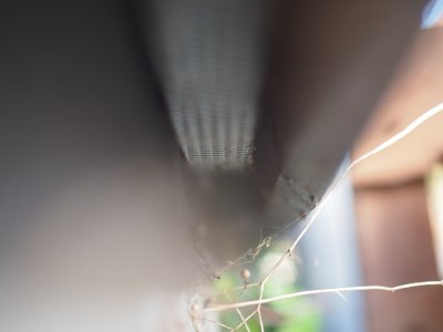

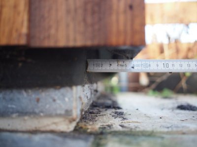

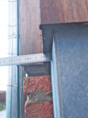

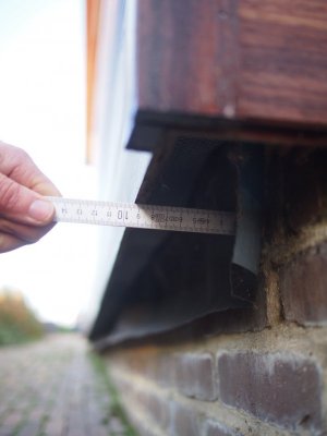

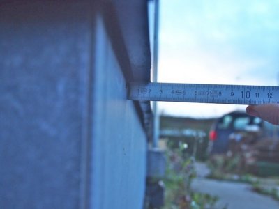

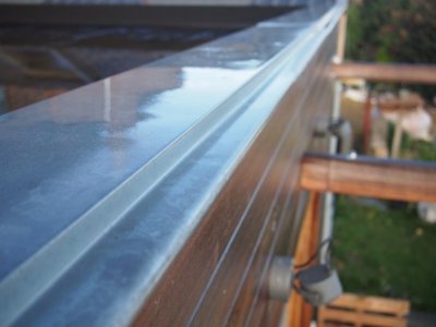

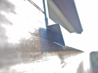

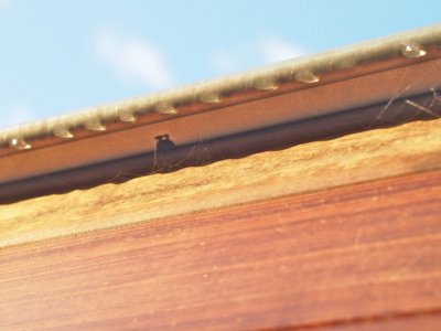

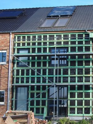

Het enige verschil met de voorgevel is dat ze geplaatst zijn op een enkel lattenwerk (vertikaal geplaatste valiesplanken van 120mm breed en 30mm dik, tussenafstand 60cm) en dat ze dus horizontaal liggen. De plaatsing gebeurde met nagelpistool in de groeven (en op kopse kanten ook in de plank) en met bradnagels. Er is ventilatie voorzien langs onder en langs boven (hoewel die daar echt minimaal is, een kiertje van 1 à 2 mm tussen laatste plank en zinken dakrand)
Het is momenteel geen drama, maar we vragen ons af:
- of dit met de jaren niet erger zal worden
- waar het fout gelopen is en wat we er nog aan kunnen doen
