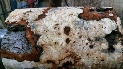

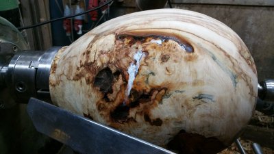

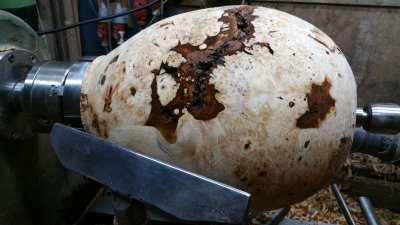

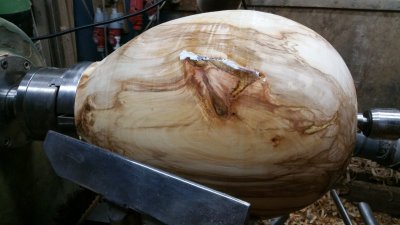

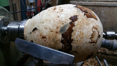

Zomaar wat foto's van mijn brandhout:
het witte is sekondenlijm op slechts stukken, dat verdwijnt nog bij het schuren.
Afmetingen totnutoe 48 cm hoog x 39 cm doorsnede.

Inderdaad paardenkastanje verwerkt heel goed.
Daar werk ik ook graag mee.
Het zal trouwens een mooie vaas worden.
Ben benieuwd naar het eindresultaat.

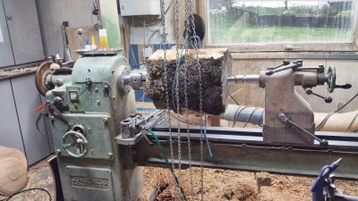

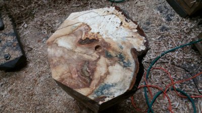

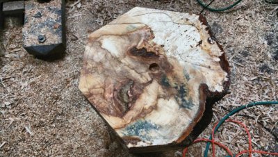

Heel mooi hout, ik heb hier nog kastanje liggen in stam vorm, maar je ziet dat deze al gebarsten is, de moeite waard om het toch te proberen en de barsten op te vullen met secondenlijm?

Is de stam echt al door en door gebarsten, of zaag je gewoon de 1e 20 cm er af en zie je dan 'goed' hout ?
Met barsten kan mooi zijn, als de barsten wat toevoegen aan het karakter van je draaiwerk. Dus niet een gladde, minimaal vormgegeven object met 1 barst er half door. Iets met een wilde kant, vlekken en een aantal barsten kan wel, vind ik.
Paardekastanje is niet echt duurzaam, ik heb een stam gehad die na een half jaar in het bos liggen al door en door sponsachtig was....

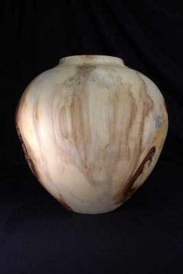

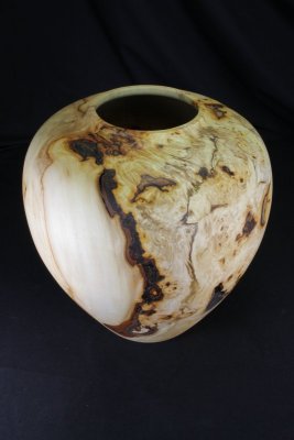

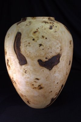

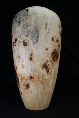

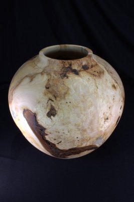

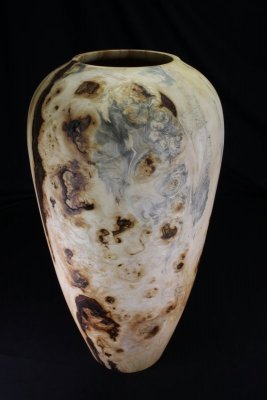

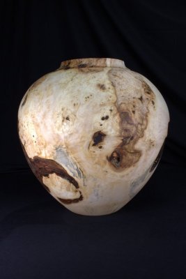

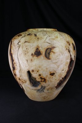

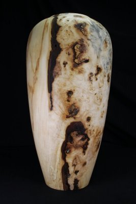

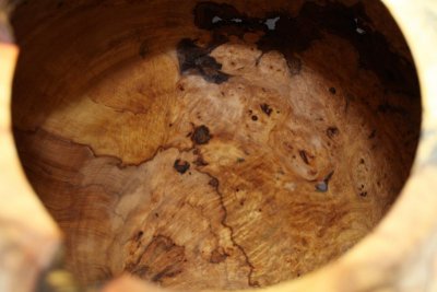

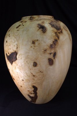

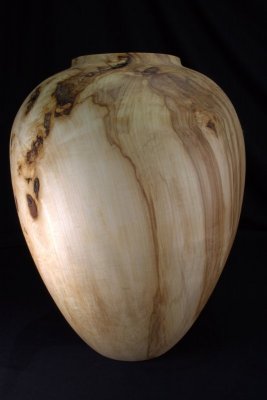

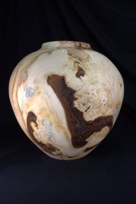

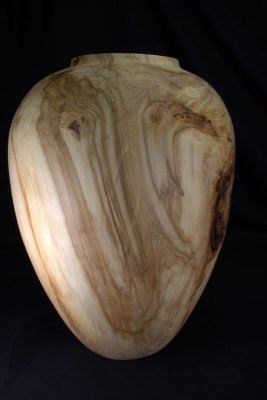

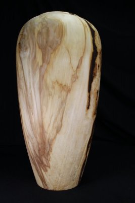

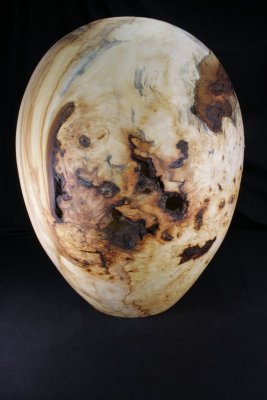

De grote: opening 15 cm, grootste diameter 38 cm, voet 16 cm. Hoogte 49 cm buiten, 47 cm binnen, wanddikte 8 mm. Nog niet helemaal droog, er moet nog een 2e laag olie overheen en ik moet misschien nog het plakkaat schors aan de bovenkant wat meer vastlijmen, als dat iets uitsteekt door het drogen is het wel kwetsbaar.

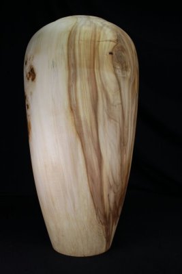

De slanke: opening 12 cm, grootste diameter 27 cm, voet 14 cm. Hoogte 53 cm buiten, 51 cm binnen, wanddikte 10 mm. 2x om de olie gezet, misschien nog een 3e keer nodig.
De kleine: opening 15 cm, grootste diameter 38 cm, voet 16 cm. Hoogte 49 cm buiten, 47 cm binnen, wanddikte 8 mm.
Chris D
27 nov 2014
63
18
Amaai, ze zijn echt prachtig!!!
Deze vazen hebben gewoonweg ALLES, vormgeving, houtstructuur en afwerking.
Zeker helemaal mijn ding.
Wat brandhout allemaal kan worden!?!?
Mijn complimenten, heeeel mooi!!!

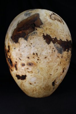

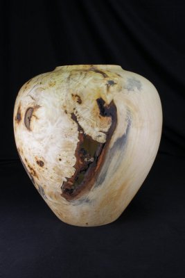

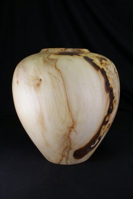

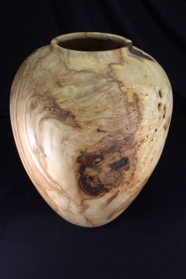

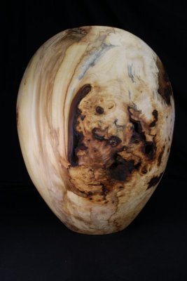

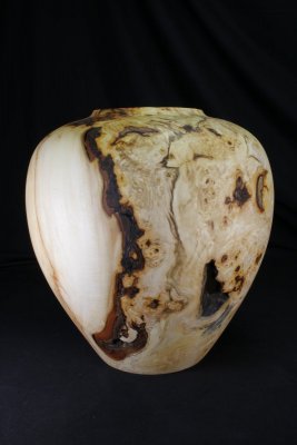

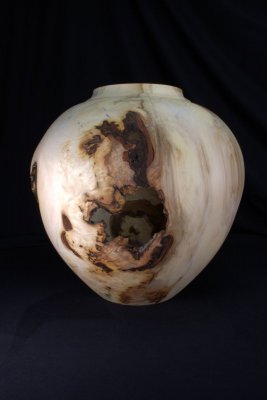

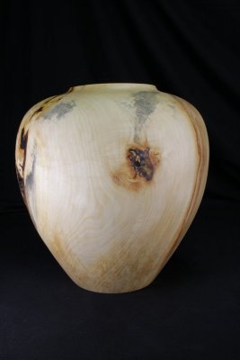

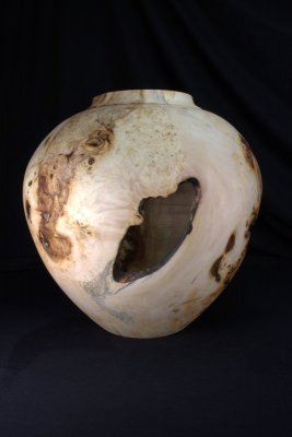

Ik heb er nog twee:
De buikige.
Doorsnede gat / grootste diameter / voet 14 cm / 40 cm / 15 cm
Hoogte binnen/buiten 37.5 cm / 39 cm, wanddikte 5-10 mm.
Die twee grote gaten hadden van mij niet gehoeven, maar ja, zo was het hout nu eenmaal - als ik de vaas slanker had gemaakt, was ik ook een groot deel van de tekening kwijt geraakt. Over het randje, dat net iets omhoog komt uit de vaas, ben ik wel heel tevreden.

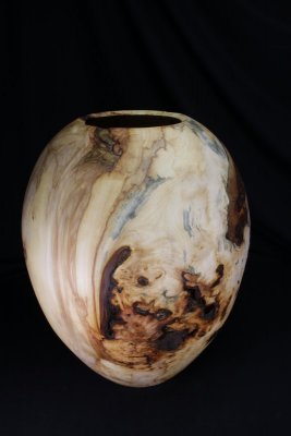

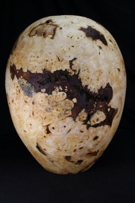

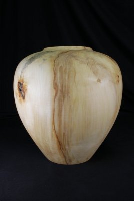

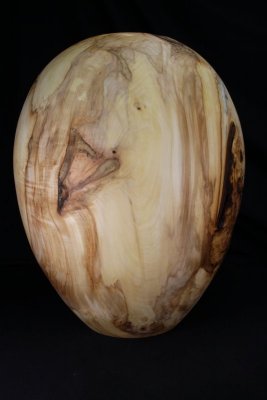

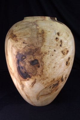

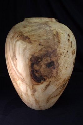

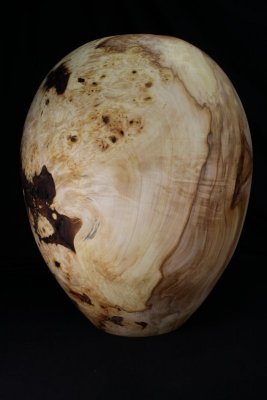

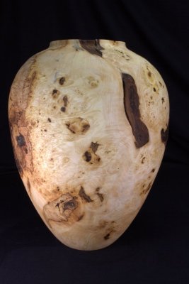

De gemiddelde, past mooi tussen de kleine en de hoge in.
Doorsnede gat / grootste diameter / voet 13 cm / 32 cm / 13 cm
Hoogte binnen/buiten 43 cm / 31.5 cm, wanddikte 8 mm.
Qua model heeft deze misschien wel mijn voorkeur.
Nu heb ik nog één schaal van dit hout, maar die moet nog verder drogen.

Pfffwahahaha....
Nah, ik denk dat ik zulke teleurstelling best kan hebben
Zoals cruijf al zei, elk nadeel hep een voordeel ;-)
In een woord prachtig Jurriaan, die kleuren als je de vazen goed bekijkt dan zie blauw, rood, groen, wit, grijs, kortom alle kleuren. De eerste vaas lijkt net een planeet qua kleur, heel mooi gedraaid, inderdaad jammer van die twee gaten in de buikige. Maar zoals jezelf al zegt dat is inherent aan hout, het is nu eenmaal een natuur product.
